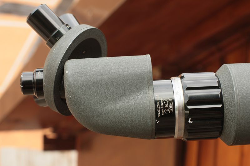

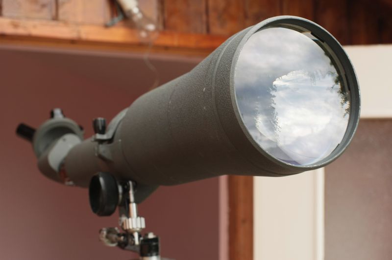

    Je viens de retrouver ce materiel dans le gernier de mon grand pere,je voudrais savoir si je peux l'utiliser en digiscopie,si oui,de quelle bague ai-je besion?

    Et bien,il s'agit du lunette ADMIRAL GMC 20x-60x 120mm.La lentille frontale fait 13cm de diamètre.Il se trouve que l'oeilleton 60x est cassé...J'aimerai le remplacer.Est il possible de racheter ca a part?L'oeilleton se devisse sans probleme.Peut etre y a t il des equivalents chez les marques concurrentes.Merci de votre aide.

    Malgré un traitement de surface de l'optique assez 'light' (à vue de nez), avec 120mm cela doit commencer à causer ^.^
    Pour savoir si tu peux changer l'oculaire il faudrait voir son pas de vis, ou mieux; son coulant. Cela car le matériel d'astronomie 'standard' est du genre en 24.5 (encore que cette taille est à éviter), 31.75 ou 50.8mm (les mesures sont en pouce à l'origine).
    Sinon, il faudrait jeter un oeil sur la partie centrale; là où il y a la bague noire, afin de savoir si l'on ne pourrait pas démonter tout la partie arrière et mettre un porte oculaire à la place. Cela permettrait d'ensuite monter ce que l'on veut (oculaires, APN, etc.).
