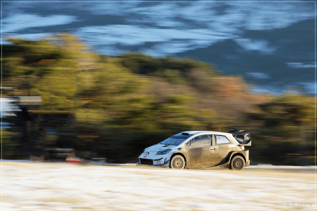

    faire du file ou avoir des vitesses trop basses n'aide pas a avoir une image nette.
    La 1 ok (bon compo ...)
    La 2 le file est rate, la 3 il est assez bien reussi (pas sur de savoir mieux faire pour ma part)
    La 4 est relativement nette sur les vehicules, la 5 les parametres sont loin d'etre ideaux
    La pour moi c'est plutot le 3eme element qui peche ici

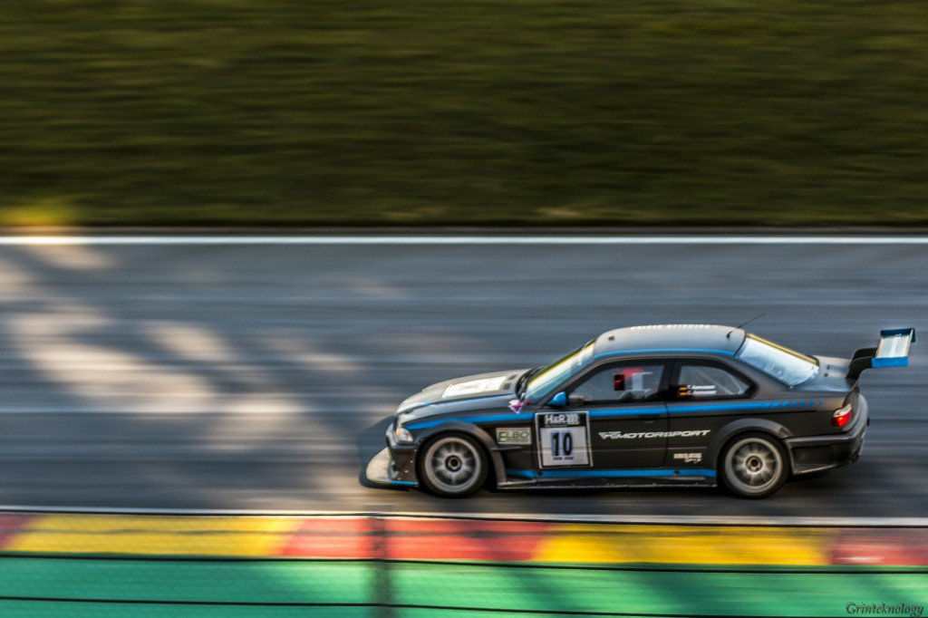

    Juste pour illustrer le propos de Gérardo ; ici l'auto arrive entre 120 et 150 km/h ...
    50D + 24-105
    • EXIF: Canon ( EOS 50D) | 105mm | 1/30s | f/13 | ISO 160
    50D + 24-105
    En plus si la voiture est loin le déplacement est plus lent demandant des vitesses encore plus basses ... plus on est proche de la route plus le déplacement sera rapide ... d'où le faire qu'on devra adapter donc la vitesse aux conditions et pour cela, l'idéal sera de commencer par exemple à 1/200 et baisser baisser baisser ... lorsqu'on commence à obtenir trop de déchets on remonte un peu, on s'habitue puis on tente de baisser un peu encore et on se réhabitue et on tente de baisser encore ... car plus la vitesse est basse plus le filé sera visible, pouvant alors totalement effacer celui-ci (très utile lorsque le fond n'est pas spécialement beau ou qu'il est trop chargé)
