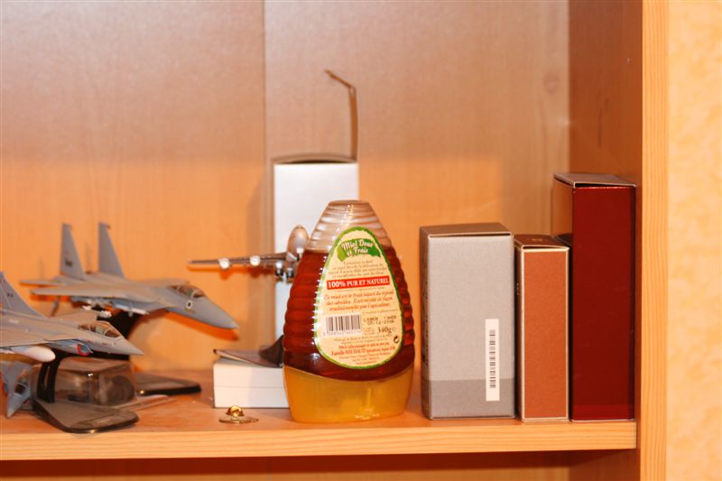

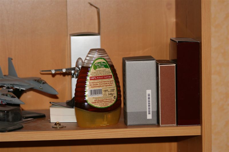

    J'avoue qu'en flash j'ai des lacunes, et je cherche à comprendre certain phénomènes .
    Voilà, je fais la MAP en Priorité Ouverture sur un objet avec le flash intégré sorti (via la touche qui va bien), Je me met à ouverture à f/4 et vitesse 1/3 sec à 200Iso.
    Pourquoi ne se calle t'il pas à la vitesse synchro ?
    Lorsque je le met en auto, il se met à à f/4 1/60 400Iso.
    En Priorité ouverture :
    • EXIF: Canon ( EOS 400D DIGITAL) | 75mm | 1/3.33333333333s | f/4 | ISO 200
    En auto :
    • EXIF: Canon ( EOS 400D DIGITAL) | 85mm | 1/60s | f/4 | ISO 400

    Citation Envoyé par eossette Voir le message
    tes photos ne sont pas cramées car le mode AV est un mode "automatique" et ton APN envoie dans ce cas un léger coup de flash.
    Tu veux dire, que le nombre de lux envoyés par le flash en AV est inférieur à celui en mode auto...
    Ca commence à fonctionner dans ma petite tête , je commence à capter...
    Donc, si tu es dans un endroit en mode AV, et que tu souhaites un coup de flash 3 solutions :
    - AV, avec la même vitesse que sans flash, sortir le flash, mais éclair du flash en fonction de la basse vitesse
    - AV avec l'option C.Fn-3 sur 1 , il va mettre en vitesse synchro, et balancer un coup de flash calibré pour la vitesse synchro.
    - Auto, et là il se debrouille naturellement tout seul.
    Ai-je bien compris ?
