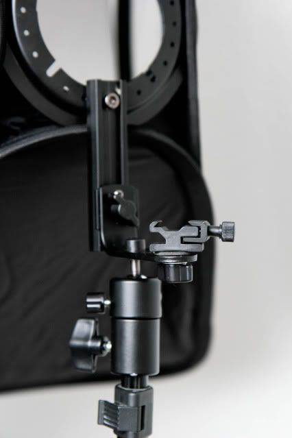

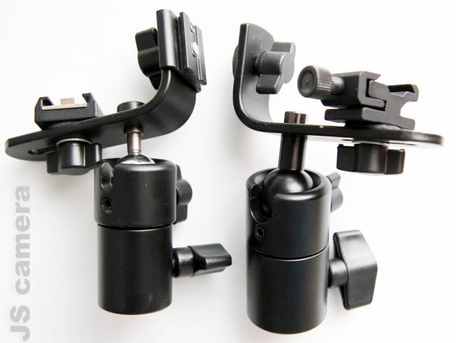

    Pour les noname pour en avoir 3 de provenances différentes et d'années différentes, elles viennent à priori toute du même endroit vu leur similitude. Les seules différences notables sont au niveau de la rotule et du L-bracket qui varie un peu et est plus ou moins pratique. La meilleure que j'ai eu venait avec une rotule alternative qui était plus solide et plus facile à manier (la noire):
    Par contre il semble que maintenant on ne trouve plus que l'argentée, qui ma foi fonctionne aussi.
    Il faut aussi prévoir de couper la baguette de métal qui supporte la softbox.
    Elle est trop longue et empèche de trop l'incliner vers le bas. Une fois coupée on peut la mettre horizontale sans problème.
    Enfin si tu utilises des radios cheap, tu peux virer la hotshoe pour toujours laisser le récepteur directement vissé. Je laisse des cactus à demeure sur chaque, ca fait gagner du temps.
