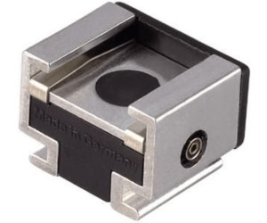

    le cable syncro, reçu ce matin, neuf
    alors, je passe soit par un sabot hama, acheté neuf, muni d'une prise syncro
    soit par la prise syncro du trigger yongnuo
    geo18
    Guest
    Le Hama n'est pas le bon, celui-ci est fait pour avoir une sortie synchro a partir du boitier.
    Celui qu'il te faut a le plot central sur le dessus pour établir un contact avec le central du flash avec sur le coté un cable ou une prise d'entré, ici c'est une prise de sortie.
    Voila se qu'il te faut:
    https://dl.dropboxusercontent.com/u/...oto-7v1dlb.jpg
    Ou:
    https://dl.dropboxusercontent.com/u/...1msJyizbjL.jpg
    Pour le trigger, je crois que c'est la même chose, une sortie
    Surtout mets bien en manuel car les plots autre que le central vont être court-circuités quand tu les mets sur ce genre d'adaptateur.
    Poitou
    6 472
    7, 1.4, 21 ... heu 5.3 ....et les pepes
    300 2.8, 70-200, 100-400, 24-105, 135 2, 100m ....
    mais s'il fonctionne sur le boitier c'est bon donc pas obligatoire.
    Non car sur le boitier tu passe par une commande TTL et non pas par le plot central sy-x
    Oui
    C'est dire ? Tu met le flash sur le sabot du 622 et la commande passe par un cable connecté sur la prise PC du 622 ? Que donne le bouton test du 622 ?

    ok pour le hama
    mais pourquoi via le trigger yongnuo ca marche pas, il a pourtant les contacts comme les sabots que tu cites !
    geo18
    Guest
    J'ai rectifié mon message, pour moi, sur le coté c'est une sortie exclusivement pour le flash par cordon extérieur.
    Il y a de l'électronique entre les deux
