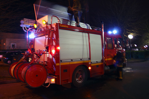

    Je suis Sapeur Pompier et je réalise des reportages en interventions.
    De nuit, et c'est près souvent le cas, j'ai opté pour le film car la photo, c'est très compliqué avec des collègues habillés de tenues réfléchissantes.
    Connaissaissez-vous des tuyaux de règlages sachant que l'environnement est toujours différent, que les gens bougent beaucoup et que dans la rapidité de l'action, il est très difficile de faire des reglages... d'autant plus dans le noir !
    je travail avec avec un 10D, zoom sigma 17/35-2.8 ou 50mm-2.8 et flash 580EX.
    merci pour vos reponses

    Non, le problème des bandes réfléchissantes avec le flash, c'est le "flare" (si je ne m'abuse).
    Le problème, c'est pas que ça pête, c'est le joli halo lumineux qui se forme en regard et qui peut parfois rendre le cliché inutilisable !!!

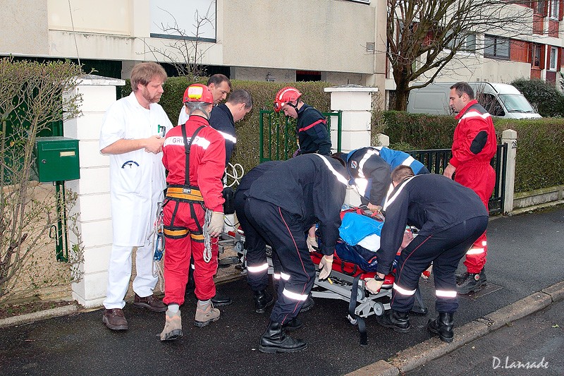

    Exemple, pourtant de jour mais très couvert : joli halo, mais encore gérable... C'est parfois bien pire. De nuit, on ne doit plus voir que ça !!!

    ben oui! faut mettre du chaterton qd Mr photo est là!
    je me marre toujours de l'urgentiste qui à quasi les mains dans les poches...
    le cerveau et les bras??

    exactement
    Mais faut dire qu'il ne peut pas faire grand chose quand t'as déjà 6 gars autout du brancard
    Il attend qu'on le mette dans le camion...
    Que dire de son étudiant qui était en train de prendre les photos
    (et encore, j'ai "cropé", sinon y'a le médecin des pompiers qui était là en "renfort visuel")

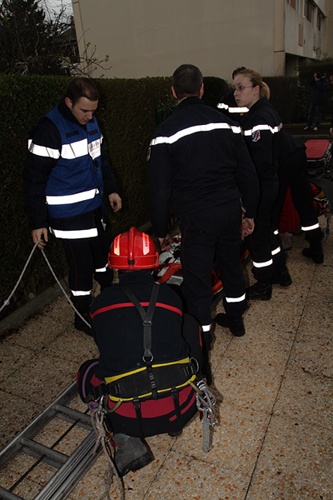

    Comment disent les gens qui s'y connaissent : "tromper la cellule" ?
    Exemple :
    • EXIF: Canon ( EOS 400D DIGITAL) | 17mm | 1/100s | f/7.1 | ISO 100

    trompée à ce point ?? c'est quand meme pas des gyrophares?
    Si c'est la cas faut truquer (mesure spot?)
    Apres je ne vois pas (hormis un essai de polarisant mais j'y crois pas car les rayons diffractent dans tous les sens et on perdra encore 1 ou 2 IL) commentempecher ce phénomène!
