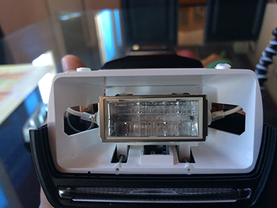

    Bonjour.
    J’espérai pouvoir joindre la photo de ce que je "pense" être un tube à éclat hs avec des particules et des traces noires à l'intérieur (impossible de l'ajouter) mais là encore je peux me tromper...
    Pour ce qui est d'éventuel défaut des accus utilisés, j'ai aussi fait l'essai avec une batterie externe et même constat décrit et détaillé plus haut.
    Merci de votre attention et je ferai un retour pour ceux que ça intéresse après réparation.
    JP
    Grenoble (38)
    276
    70D et 350D
    SIGMA 17-70 F2.8-4 - TAMRON 90 F2.8 - SIGMA 10/20 - PENTACON 50 - CANON 90-300
    Salut, un tube éclat qui est HS est généralement soit tout noir, soit fendu, mais n'émet plus de lumière !
    Il faut faire le test en passant le flash en manuel, et déclencher l'éclair depuis le flash.
    4 piles neuves ou batteries chargées. Et tu enchaînes les flash des que le voyant de charge est allumé.
    Si tu as des flash aléatoire ou d'intensité variable, je pense plus à un faux contact, voir une soudure sèche qu'un composant HS. Les composants de puissance qui chauffent sont plus susceptibles a ce problème. les dilatations du composant génère des tension mécanique sur les soudures, et ci l'une d'elle est limite elle finit par casser et provoquer des mauvais contact ayant pour conséquence des pannes aléatoire...

    Salut à tous.
    Un dernier retour pour encourager et aussi peut-être aider ceux qui y seront confrontés.
    Tube commandé et remplacé, le flash a retrouvé tout son fonctionnement
    Merci à tous pour votre aide et attention.
