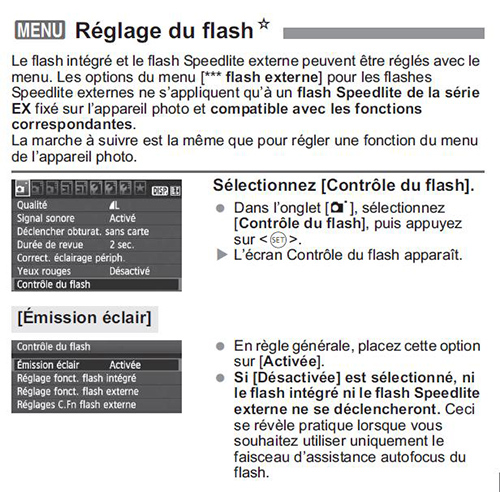

    Je te suggère d'aller faire un tour dans le menu de gestion du flash afin de t'assurer que l'option "Emission du flash" n'est pas désactivée, ce qui peut produire les symptômes décrits:

    Sinon, pour obtenir les mêmes symptômes que ceux décrits, mais avec de bonnes piles, il y avait la désactivation de la fonction précitée pour se créer du souci.
