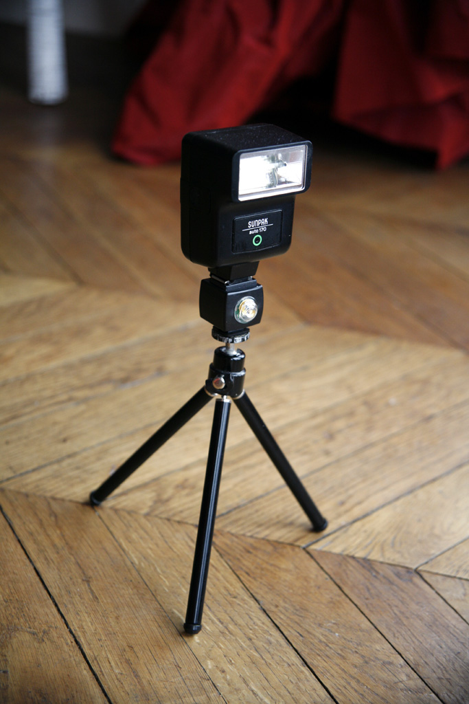

    Bonjour, perso j'ai un flash pas chere un Sakar depuis un petit moment et j'ai vraiment rien a dire je l'avais presenter quand je l'avais pris et pour 85 euro port compris ecran lcd retro eclairage pilotage TTL ou je sais plus quoi je me plaind vraiment pas il marche tres bien. JE respecte un temps de pose pour pas eclatter le tube mais sa meme avec un canon sa peut crammer on en a vue sur ce forum.

    Ma recette pour un 2e flash piloté à moins de 15 Euros :
    - 1 flash Sunpak d'occasion : 1 Euro (si ! si !)
    - 1 mini trépied de chez "super-chinois" : 5 Euros
    - 1 cellule de déclenchement de chez "super-chinois" : 8 Euros
    total 14 Euros, pas de quoi bousiller votre patrimoine
    • EXIF: Canon ( EOS 5D) | 62mm | 1/200s | f/4.5 | ISO 800
    Bon évidemment pas de ETTL et autres fioritures, mais un flash orientable avec lequel
    il faut faire avec le NG pour exposer correctement.
    Dernière modification par 044 ; 13/03/2010 à 12h58.
