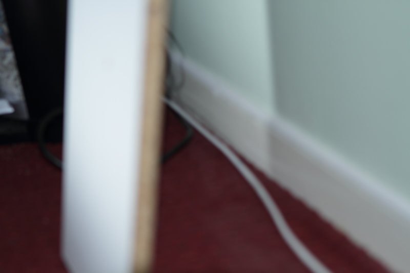

    1: 580 II en esclave et flash 7D option sans fil 1 : les deux flashs fonctionnent
    • EXIF: Canon ( EOS 7D) | 57mm | 1/125s | f/2.8 | ISO 100

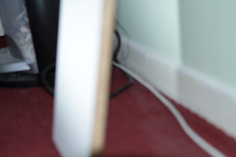

    2: 580 II en esclave et flash 7D option sans fil 2 : oh miracle, je ne vois que le flash 580
    • EXIF: Canon ( EOS 7D) | 55mm | 1/125s | f/2.8 | ISO 100

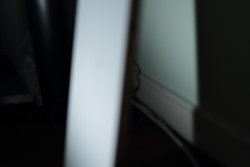

    3: 580 II en esclave et flash 7D option sans fil 3 : les deux flashs fonctionnent
