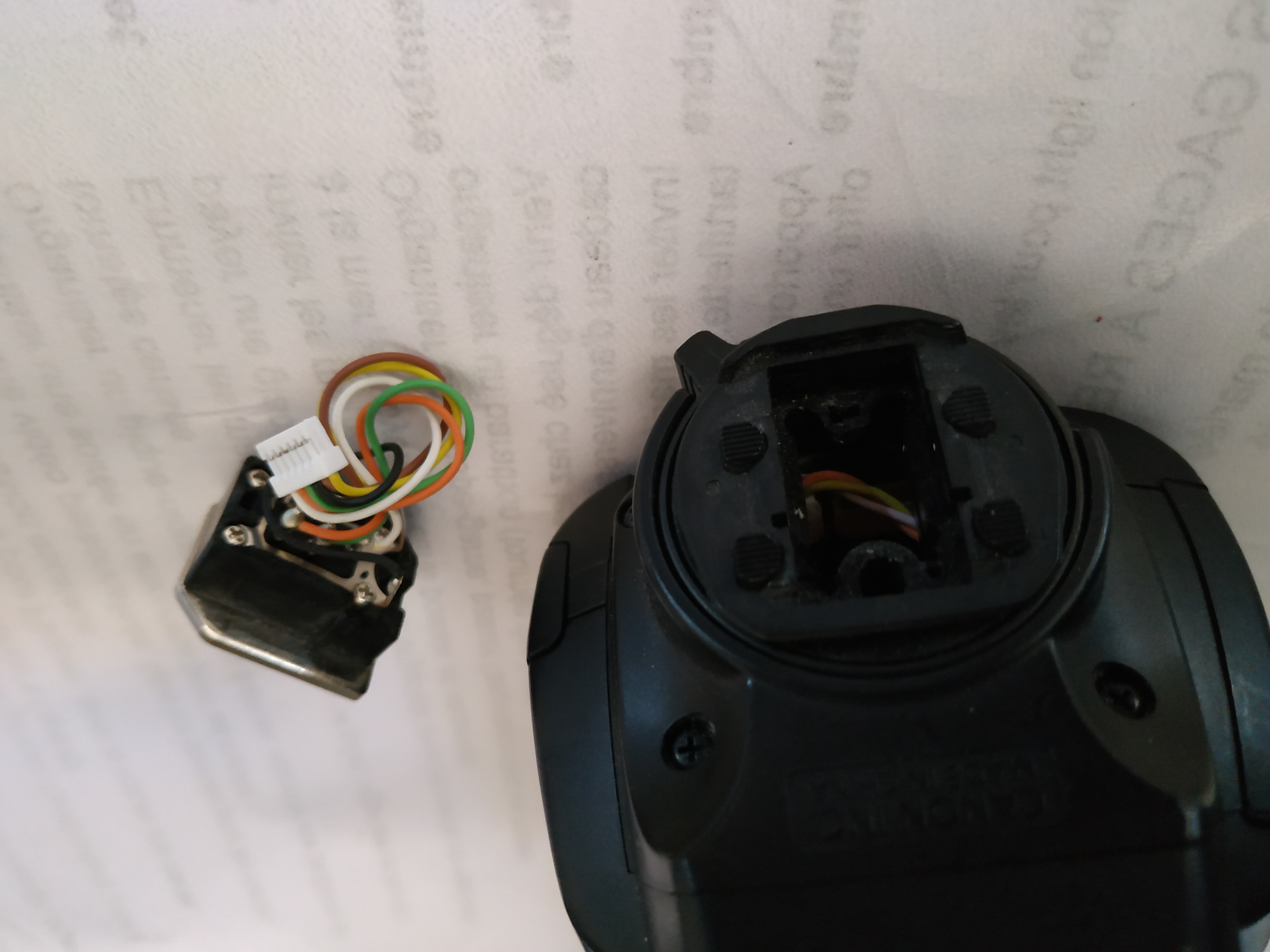

    Bonjour, mon boitier a chuté et j'ai cassé mon canon 430 EXII, le sabot s'est cassé. La plaque en fer avec la connectique est d'un coté, l'autre partie est restée dans la flash. Question est ce que la partie sabot est dispo en pièce détaché ?
    Je pense qu'il suffirait d'enlever les 4 vis qui maintienne le sabot complet sur la flash pour avoir accès à la visserie qui relie justement la partie base du sabot au flash.
    Merci pour votre aide

    Il y a un post sur le forum qui a eu une mésaventure similaire sur la version 1.
    D'après les photos, ça ressemble...
    En espérant que ça t'aide
    https://www.eos-numerique.com/forums...-430ex-246999/

    Il y a également un autre utilisateur du forum qui a un site très détaillé et technique, mettant à disposition des informations détaillées.
    Tu trouveras la référence à la p.13 du document suivant http://jp79dsfr.free.fr/_Docs%20et%2...ctroniques.pdf
    Au passage, n'hésite pas à consulter longuement les pdf mis à dispositions, ils sont très instructifs et bien fait. Le portail à JP

    Super, je viens de commander la pièce aux USA, 47 euros, livraison à la Noel !
    J'ai un flash metz en dépannage.
    Merci pour les liens et le pdf.
    Désolé pour la taille de la photo, c'est du brut de smartphone, à l'arrache. Je ferais attention la prochaine fois.

    Voila, pièce reçue et montée sur le flash. Nickel, ca marche, au top. merci encore pour les liens et conseils.
