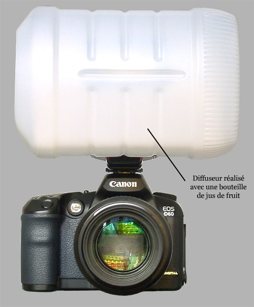

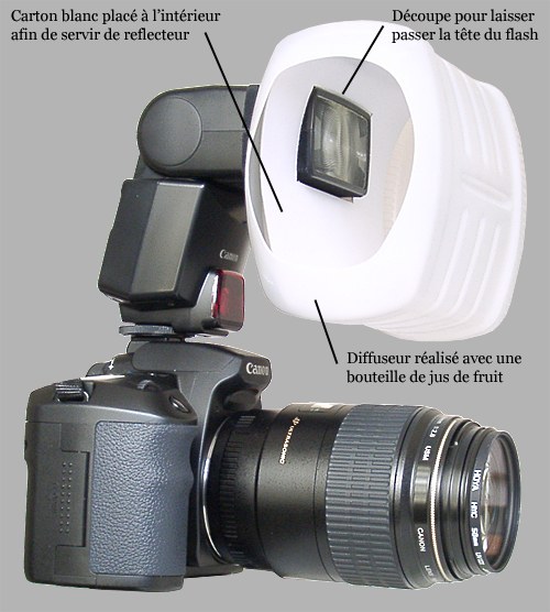

    les solutions du style :
    sont pas mal....
    plus celle-l? :
    avec une plaque en altuglas ? la moiti? du c?ne par exemple (et c?ne moins long).
    Si d'autres personnes ont des solutions maisons.....
    LCL2000.

    C'est quoi comme mati?re Lc200 sur ta 2iem photo?
    avril 2004
    Moselle
    1 634
    EOS 350D & EOS 600D
    18-55 / 28-90 / 60 2.8 Macro
    Ce ne sont pas mes photos, je tiens ? le pr?ciser, ce sont les photos de l'excellent G?rard THERIN sur son site http://www.naturepixel.com
    Voici les images agrandies avec les informations :

    J'ai bricol? un truc identique ? ton capuchon dans une vieille bo?te de plastique blanc que j'ai d?coup?.
    Pour le fixer, j'avais d?j? sur les c?t?s du flash un bout de velcro pour mon flash-extender. C'est fonctionnel et pas cher.
