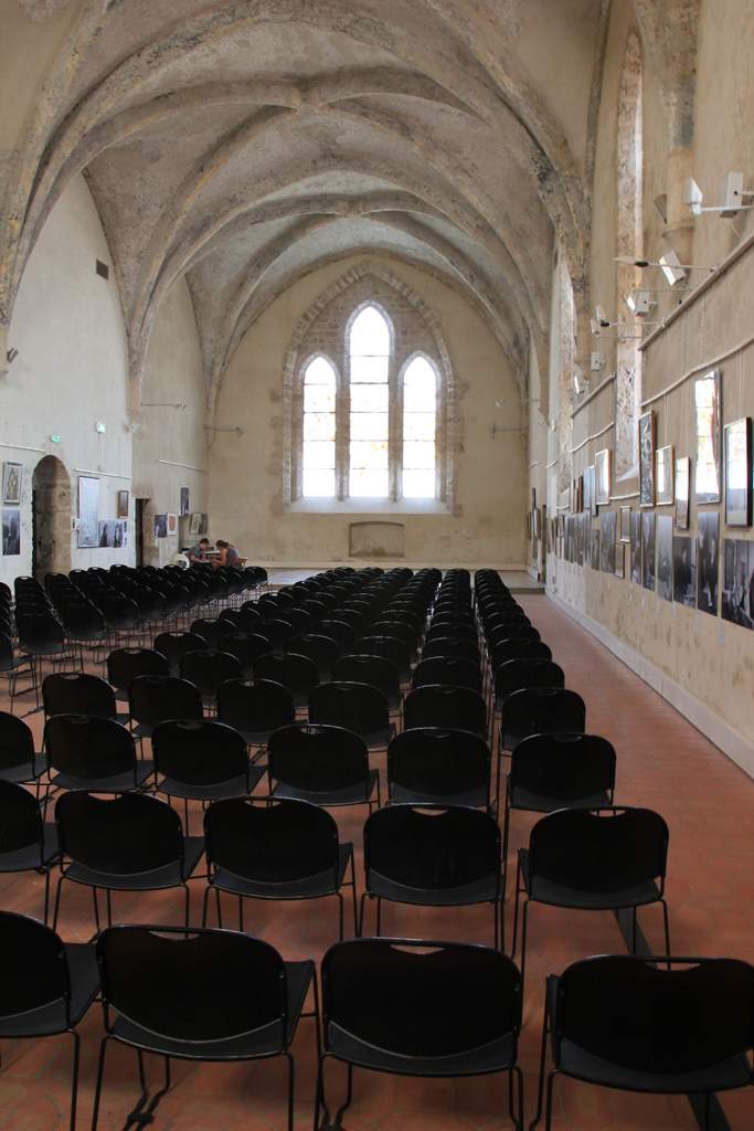

    Un peu de lumière du jour via les vitraux, un peu d’éclairage artificiel. Je dois couvrir un vernissage dans une abbaye du XIIIème (Chartreuse de Mélan) Chartreuse de Mélan - Wikipédia
    Pour vous donner une idée :
    • EXIF: Canon ( EOS 550D) | 17mm | 1/8s | f/6.3 | ISO 800
    Je shoote habituellement en RAW et en Manuel ou AV mais j’ai toujours refusé d’utiliser un flash.
    Je pense utiliser le 7D + 17-55 pour couvrir les groupes et l’environnement et le 550D + 50mm f1.8 pour faire du portrait.
    Bref, est-ce que je devrais alléger les isos en débouchant au cobra ?
    Nous avons un cobra 580 EX II. Avez-vous des pistes, des sites, pour que je réussisse à en tirer parti. J’ai quelques jours pour apprendre… 1er rideau, 2nd rideau ? Comment régler la puissance pour éviter l’effet « fromage blanc » ?

    Hier c'était donc le vernissage mais finalement nous avions une superbe lumière dans l'abbaye, pas d'éclairage électrique ! Hier matin, j'ai relu ton message et j'ai foncé fabriquer un "black foaming thing" pour le 580exII. Ensuite j'ai fait des essais sur une collègue jolie comme une poupée. Puis le soir je suis donc allé shooter de la sénatrice et du président. Ils étaient à contre-jour du vitrail! Quelle galère ! !
    Je vous poste bientôt des photos de la poupée et de mon black foaming thing. (j'en ai des centaines d'autres à traiter........)
