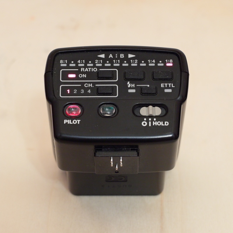

    bonjour,
    je viens de recevoir le canon ST-E2 mais cela reste un mystère pour moi... j'ai lu le mode d'emploi mais c'est pas le plus important, qu'entendent ils par deux groupes de flashs??? çà fait combien de flash??
    le but et de faire une sorte de mini studio à plusieurs flash cobra... bon il se trouve que j'ai que le flash 420 EX tout automatique et qui donc est assez limité en application...
    Donc à part en déporté avec un diffuseur reflecteur, y a pas grand chose que je puisse faire avec ce flash...
    est ce qu'une configuration de trois flash est possible, et est ce qu'il y a moyen de faire varier les intensités de ces différents flashs (un principal, un fill in, et le fond) ou alors ce n'est pas possible??
    merci d'avance à ceux qui pourront m'aider et qui aurait déjà utiliser cet objet!!

    Je ne connais pas le ST-E2 mais d'après ce que j'ai lu au sujet des triggers sans fil à priori cela veut dire que tu peux deux groupes de flash, chaque groupe ayant les mêmes réglages ... après combien de flash par groupe je pense que ça doit être 5 mais à vérifier !

    donc à priori trois flash à réglage différents, çà ne serait pas possible?? est ce que mon 420Ex a encore une utilité??

    Personnellement, j’utilise le ST-E2 avec 2 groupes en extérieur et je n’ai aucun problème. La puissance se règle très facilement sur le ST-E2.
    J’utilise des flashs 580 mais je crois que le 420EX peut travailler en E-TTL avec un réglage précis de la puissance.
    Voici les réglages sur mon ST-E2 lors de ma dernière séance photo en extérieur, j'ai réglé le groupe B en éclairage principal et le A pour déboucher les ombres.

    J'ai une question qui s'adresse aux possesseurs de ST-E2.
    Je serais intéressé par ce petit accessoire mais pas pour sa fonction principale...ce qui m'intéresse est en effet la fonction d'assistance à la mise-au-point.
    Etant régulièrement confronté à des scènes faiblement éclairées et l'AF de 5D2 n'étant pas connu pour sa vélocité et n'ayant pas envie de devoir visser mon imposant flash externe sur mon boîtier, j'aimerais savoir si le ST-E2 peut être utilisé uniquement pour cette fonction d'aide à la MAP ?
    Le cadrillage envoyé est en effet particulièrement performant et je serai ravi de le voir partir à chaque prise de vue tout en gardant la discrétion et le confort d'un boîtier sans flash externe. Pensez-vous que le ST-E2 me conviendrait ?

    Autant de flashs que tu veux par groupes.

    @ Bdp : en cas de prise de vue dans la pénombre, en effet le STE2 envoie sa lumière rouge et le collimateur dans le viseur indique que la MAP est faite. Alors que sans, ça n'est pas possible (attention, essai réalisé avec un 30 D, et à courte distance).

    Citation Envoyé par Bdp Voir le message
    Merci d'avance !
    Il suffit de choisir, dans les menus de l'appareil (varie suivant modèles, sur 5D II dans le menu contrôle "contrôle speedlite externe") : "émission éclair : inactif". Le ST-E2 doit être monté sur la griffe et sous tension pour y accéder.
    Auquel cas :
    - l'assistance AF du ST-E2 reste active
    - le flash de commande n'est pas émis (gain sur la pile du ST-E2)
    - la vitesse peut être sélectionnée sans limitation de quelque ordre sans sélectionner quoi que ce soit.
    - la balance des blancs automatique se comporte comme sans flash.
    - Les EXIF seront "taggués" : "flash : off"
