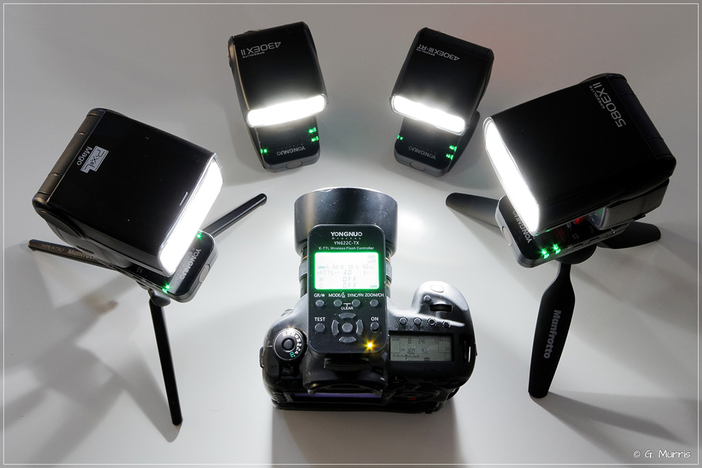

    => le déclencheur YN-622C-TX se pose sur le sabot du boitier pour un seul flash ? je dois voir le Kit pour 2 flash ? ou bien c'est mon flash interne qui fait partir le déclencheur en mode déporté ?

    le déclencheur YN-622C-TX se pose sur le sabot du boitier ; oui, ensuite il faut un YN622C sous chaque flash déporté.
    Ensuite, on ne s'occupe plus des menus du boitier, tout est géré depuis le YN622C-TX ; mode ( ETTL, M ), groupe de flash déclenché ou non, 1° rideau, 2° , HSS, ... Trop pratique !
    Sinon, un YN622C ( il est émetteur-récepteur )sur le boitier, et un sous chaque flash déporté, et on pilote l'éclairage depuis les menus du boitier

    Oui pour le barregraphe du boitier, tu peux corriger l'expo du flash
    Mais avec un TX, tu peux le faire directement sur celui-ci

    Résumé :
    Le YN 622 TX permet de paramétrer 3 groupes de flashs : A, B, C, en mode :
    - eTTL : -3 -0- +3, par pas de 1 ou 1/3 d'IL
    - en Manuel : 1/1 à 1/128, par pas entier ou 1/3
    - en hss
    - Off
    Je pense que tu as toutes les réponses.
