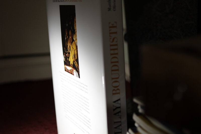

    Bonsoir à tous,
    Etant donné que vous avez réussi à me mettre un doute sur l'utilisation de cette fonction du 7D, j'ai fait mon essai. Et tout va bien, seul le flash esclave c'est déclenché:
    • EXIF: Canon ( EOS 7D) | 43mm | 1/100s | f/2.8 | ISO 100
    Je sais, c'est un chef d'œuvre :rudolph:. Mais au moins, on ne voit pas le flash interne sur la photo. :rolleyes:
    Donc cela fonctionne parfaitement.

    même avec l'option "flashes externes seulement", le flash interne se déclenche pendant la prise de vue, pouvant apporter de la lumière à un sujet proche, à grande ouverture et/ou haute sensibilité, et pouvant générer des reflets non souhaités, comme dans les yeux d'un modèle par exemple (à l'instar de l'écran de TV ci-dessus).

    Négatif. Voir photo juste au dessus. Ce que tu vois, c'est le pré-éclair, juste avant l'expo.

    Pourtant j'ai fait le test dans une pièce noire : le flash interne apporte de la lumière à la photo (en très faible quantité bien sûr).
    Ci-après un exemple à f/2.8 ISO 400. L'angle du mur est à 1m20 environ. L'ombre en bas est celle de l'objectif.

    ayant des doutes je viens de revérifier effectivement le petit flash fonctionne avant il y a une trace visible sur la photo mais peu puissante .
    j'ai selectionné que le cobra dans les options et non les deux

    Citation Envoyé par lau-val Voir le message
    le petit flash fonctionne avant il y a une trace visible sur la photo mais peu puissante.
    Ou alors tu as un bon dentifrice.
    L'éclair doit être émis avant mais il reste de la lumière. Une première explication pourrait être que la durée d'un éclair est déterminée entre son début et le moment où l'intensité a diminué de moitié il me semble (l'intensité diminue je crois de manière exponentielle donc ce n'est pas facile de dire quand l'éclair est fini, il faut bien choisir un moment, ça peut être à 50% ou 25% je n'en sais trop rien). Peut-être que cela est mal calibré ou que c'est normal mais apparemment quand l'appareil considère que l'éclair est fini il reste en fait de la lumière. Une autre explication pourrait être une persistance de la lumière dans le tube que je ne saurais expliquer !

    Pour éliminer la deuxième théorie, il suffit de faire le même exercice face à un miroir non?
