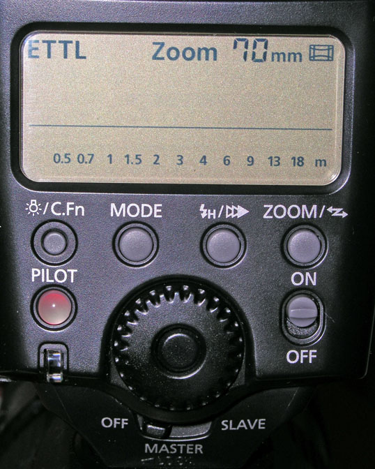

    Sur quelle position se trouve l'inverseur Master/Slave ?
    Que se passe-t-il quand tu appuis une fois sur le touche zoom ? euh... non c'est 4 appuis sur la touche zoom pour arriver à ce réglage ! Sorry. En fait tu appuis sur zoom jusqu'à ce que le petit éclair clignote sur l'afficheur puis tu tournes la molette et tu valides. La fonction fait basculer de ON à OFF et inversement. Il est tard, je suis plus tout à fait clair !!!

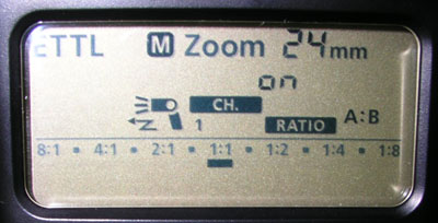

    Est ce que c'est plus clair là ?!!

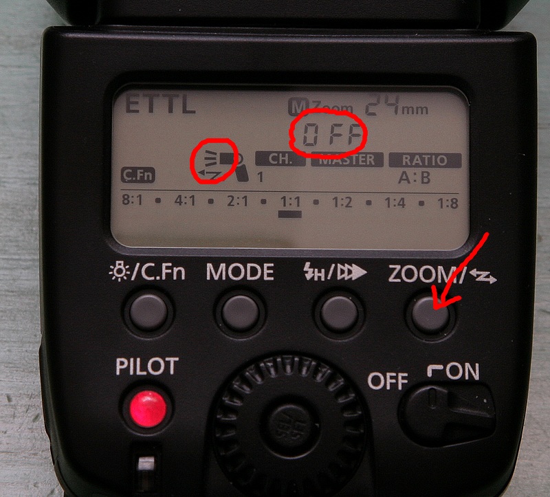

    Voir page 36 du manuel : Désactiver le flash maître. Ensuite tu repasses (ton sélecteur principal) sur OFF.

    La il est OFF, tournes la molette pour afficher ON quand le faisceau du flash clignote sur l'icône, puis tu valides en appuyant sur set.

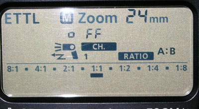

    la cause du problème semble être dans cette photo:
    un simple paramétrage du flash...

    Pourtant ici le 'on' semble bien indiquer que la tête du flash est active, ce qui n'était pas le cas au début. Quel autre mauvais réglage ?
  31. #31
    geo18
    Guest
    Oui mais pour moi, il est sur la position Master, donc pas d’éclair, sauf celui de commande.
