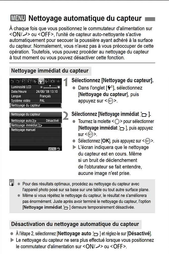

    j ai voulu vendre mon boitier canon550D le magasin me la refusé car quand on l eteint le message suivant s affiche "nettoyage capteur" il predend que le capteur est HS impossible de discuter avec lui que en pensez vous

    Il faut changer de magasin le plus vite possible, celui qui vous a affirmé cela est un charlot qui n'a jamais dû avoir un réflex Canon dans les mains
    Ce message apparait à chaque extinction ou allumage du boîtier en fonction des paramètres enregistrés
    Positionnez le sur "sans nettoyage" et votre boîtier sera comme neuf
    Edit: voir page 150 et suivantes du manuel utilisateur (RTFM ....)

    Re
    Exemple, pour le 50 D
