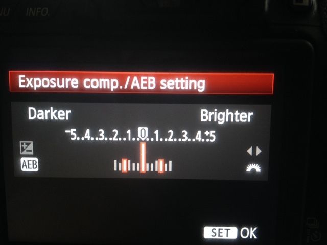

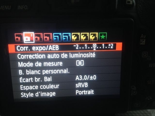

    Je suis allée pour régler le blanc dans la cellule d'exposition en allant ici:
    quand je selectionne pour faire bouger de 0 vers les autres chiffres ca me donne ca:
    quand je fais rouler la roulette pour bouger, ça ne saute pas vers 1 ou 2 ou -1 ou -2, ça ouvre un truc en bas comme ça:
    pourquoi je n'arrive pas a bouger vers les chiffres?
    Zaoui, tu es en train de changer le bracketing ...
    Une bonne lecture du mode d'emplois te sera d'un grand secours.
