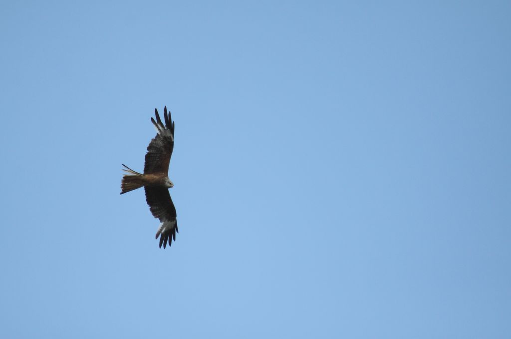

    bonsoir,
    merci de toutes ces explications,
    je joins une photo brut pour montrer ce que ça donne.
    AF, 1 collimateur en bas dans le ciel, alors que les 3
    collimateurs gauche sont positionnés sur le rapace
    mais ce n'est pas ceux la que l'APN a choisit.
    pourtant la bestiole est assez prêt.
    Je vais m'offrir le 70 D, est-ce que le souci sera
    identique sur ce reflex ?
    merci encore de vos réponses
    Claude
    • EXIF: Canon ( EOS 50D) | 600mm | 1/1000s | f/5.6 | ISO 250
