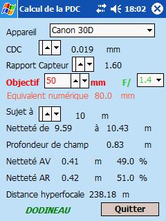

    Je suis en train de finir un programme pour PPC qui permet de calculer la PDC en fonction de différents paramètres.
    Merci de le tester et de me dire ce que vous en pensez.
    Screenshot
    PDC.RAR
    A+
    PS : Vous décompressez le zip, vous lancez le setup.exe et vous répondez OK...

    Tout d'abord merci pour ce test,
    Citation Envoyé par Arnaud76 Voir le message
    Par contre, je ne sais pas si c'est normal mais j'ai à chaque fois la même valeur pour objectif et son équivalent
    Je ne comprends pas ton problème, si tu fais varier la valeur de ton objo, l'équivalent varie aussi en fonction du rapport capteur.
    (les libellés ne sont d'ailleurs pas très claires (équvalent quoi ? capteur FF ?).
    Equivalent numérique, c'est à dire qu'avec un 30D si tu choisis un objo de 50mm, l'équivalent est 80mm. --> je rectifie
    Je ne peux pas non plus saisir correctement dans les zones de saisie pour les champs CDC, rapport capteur et "sujet à". Les zones sont très petites (juste la largeur du curseur vertical).
    C'est normal pour l'instant.
    Ne pas oublier qu'à chaque fois que tu changes un paramètre, il faut cliquer sur le bouton calcul car le calcul ne se fait pas automatiquement, c'est en cours de correction.

    Je viens de faire un test un peu plus approfondi sur ce fameux rapport:
    - Après avoir choisi l'objectif (ex 50 mm) pour un 400D, il m'indique "Equivalent" à 50mm avec un rapport capteur de 1,6. Si je fais varier la rapport capteur à 1,59, il me calcule aussitôt (sans rien faire) la valeur de "Equivalent" à 79mm. Je remet alors la valeur du rapport capteur à 1,6 et la valeur de "Equivalent " est alors correcte : 80mm
    Sinon, 1 petite question:
    - le reste des calculs au niveau de la PDC est basé sur la valeur de "objectif" ou de "équivalent" ?
    Beau travail et à ta dispo pour d'autres tests !

    MAJ effectuée.
    Retéléchargez le RAR du 1er post.
    Bons tests.
    A+

    J'ai chargé la nouvelle version, désinstallé la précédente, installé la nouvelle et là ... Plantage dès le lancement avec un message très furtif (1/4s) m'indiquant qu'une erreur inattendue était survenue.
    J'ai ré-installé la version précédente : OK , mis à part le petit bug que j'avais indiqué sur le calcul de l'équivalence de l'objectif.
    Bon courage.

    A priori, ce n'est pas le setup d'installation qui est en cause mais bien le logiciel. L'install du .cab s'effectue sans pb (après avoir désinstallé toute les versions avant), Il me crée bien un répertoire dans Program Files avec deux fichiers. Le lancement de l'exe (45 ko, de mémoire) plante. La même manip (execution du .cab) et lancement du .exe se passe sans pb avec la précédente version.
    Le message d'erreur est très rapide avant de revenir sur la page today comme si rien ne s'était passé !
    Il semble que juste avant le message d'erreur, il commence à afficher la valeur de f (pour ma part : 1.4) et qu'il se trouve bloqué une fraction de seconde puis affichage du message d'erreur fugace ...
    J'espère que cela pourra t'aider.
    En attendant, j'ai ré-installé la "V1" (tu devrais versionner tes .rar).
    Bon courage.

    Mise à jour en ligne.
    Screenshot : Vous remarquerez qu'il n'y a plus de bouton calculer, tout est automatique.
    A+

    Bonsoir Dodineau,
    Pour moi cette V3 n'a rien changé par rapport à la V2 mis à part le fait qu'il n'y a plus qu'un seul fichier de copié sur le pocket.
    J'ai procédé comme suit:
    1) désinstallation de la V1
    2) vérification du bon effacement du répertoire sur le pocket
    3) install de la V3 avec le SETUP (installé sur CF)
    4) Lancement : Erreur (voir post précédent).
    5) désinstallation de la V3
    6) Installation par l'intermédiaire du .CAB
    7) Exécution du programme dans Program Files (donc pas sur une carte)
    8) Plantage au lancement (idem avant).
    Je précise que la V2 a été essayée sur 2 pocket (ipaq) et qu'elle s'est plantée de la même manière sur les 2
    La V1 a été installée sur 3 pocket : aucun pb (mis à part bug de rafraîchissement)
    La V3 n'a été essayée que sur mon pocket (je n'ai plus mes collègues de boulot avec moi pour faire des essais sur plusieurs pocket !)
    Bon courage et bonne soirée.

    Là, je ne comprends pas car chez moi tout fonctionne impec.
    Perso je développe pour installer sur mon Ipaq 2210.
    Il n'est même pas necessaire de désinstaller les versions précédentes car la nouvelle version s'installe par dessus et écrase ce qu'il faut.
    Concernant les 2 fichiers dans le rep "prog files", j'ai supprimé le 2ème qui n'était qu'un raccourci de lancement mais qui ne sert à rien.
    Essaies de prendre cet EXE et mets le dans ton rep "prog files" du pocket et dis moi ce que ça fait.
    A+

    Quelle différence entre le fichier nommé PDC et celui PDC pocket.
    J'ai voulu remplacer PDC par PDC pocket et j'ai eu un message "violation de partage".
    je ne suis pas trés doué en pocket quelle est la marche à suivre car ton programme est vraiment ce que je recherchais, il est plus adapté pour un canon que DOF calculateur ...
    A quand les options de DOF dans ton programme dodineau ?

    Citation Envoyé par baron_noir Voir le message
    J'ai un look 720 (fujitsu siemens)
    je ne comprends pas ton problème ???
    Pour installer mon soft, il suffit de décompresser le RAR et ensuite d'executer le setup.exe.
    Ce soft est développé pour un pocket sous Windows CE.
    Les autres manips ne sont à faire qu'en cas de problème.
    A+

    j'ai fait des essais sur un autre pocket et je n'ai rencontré aucune difficultés, donc je redonne la marche à suivre.
    - Vous téléchargez le PDC.RAR du 1er post
    - Vous le décompressez dans un dossier de votre PC
    - Vous avez connecté votre pocket par l'activeSync ou équivalent.
    - Vous lancez le setup.exe et vous répondez : OK - OUI - OK
    Maintenant le programme de calcul de la PDC se trouve installé dans le répertoire program files de votre Pocket.
    Pour le lancer vous exécutez le seul fichier qui se trouve dans ce répertoire.
    Voila pour les précisions, j'espère que ça fonctionnera chez vous.
    A+

    Encore quelques tentatives en respectant à la lettre ta procedure ci dessus décrite.
    Cela ne fonctionne pas cad :
    J'ai telecharché à partir du premier poste => RAS
    J'ai décompréssé sur le PC => RAS
    J'ai lancé l*.exe => RAS un nouveau répertoire PDC Pocket s'est créé dans le programfile du pocket.
    Je lance l'explrateur du pocket pour trouver le répertoire PDC Pocket il y a dedans le fichier PDC pocket (en date du 13/02/07), en cliquant dessus et j'ai un message fugitif :une erreur inatendue s'est produite dans PDC Pocket.exe
    Selectionnez quitter puis redemarer ce programme ou selectionnez détail pour plus d'infos...
    La premiere version me paraissait interresssante, mais j'avais remarqué entre autre que le coefficient de 1,6 n'était pas toujours appliqué, il fallait le modifier en plus et moins pour que la focale resultante soit calculée, le choix du 30D n'était pas prise en compte lorque le changeais de focale...
    J'ai DOF calculateur qui est la liste des programmes mais il n'est pas completement adapté à nos canon puisque dédié olympus ...
    Est-il possible d'avoir PDC pocket dans la liste des programmes plutot que dans le programme file du pocket ? (suis-je clair ?)
    Merci pour la suite et bon courage

    Bonjour et encore merci pour vos tests,
    Malheureusement, là, je ne sais plus quoi faire.
    J'ai refait l'appli de A à Z hier soir, j'ai mis à jour ma version de .net compact framework 2 SP1 sur le site de Microsoft et je vous ai fourni l'EXE.
    Maintenant je ne sais plus quoi faire.
    Je regarde ça ce soir et je vous tiens au courant.
    A+
    PS : pour ceux qui prennent ce fil en cours de route, vous pouvez tester le soft en téléchargeant cet EXE et en le mettant dans un répertoire de votre pocket.

    La version du .NET Compact Framework que j'utilise est la 2.0.6129.0.
    Vous pouvez vérifier la vôtre en lançant le petit programme qui se trouve dans votre pocket : windows\cgacutil.exe.
    Si vous avez une autre version vous pouvez prendre la MAJ ICI. Vous mettez ce fichier dans un répertoire de votre pocket et vous le lancez.
    J'espère que ça fonctionnera sinon je ferais une modif dimanche.

    aaaaaaahhhhhhh ! C'est mieux après la mise à jour du .net (j'étais en 1.0.3111).
    Peux-être que tu peux remettre en ligne la version "définitive" car avec tous ces changements, je ne suis pas sûr d'avoir la dernière version. celle que j'ai ne calcule plus rien en automatique (il n' y a plus le bouton calculer et la PDC reste à zéro, l'équivalent numérique n'est pas non plus calculé en fonction du rapport capteur). Pour info, j'ai la version postée le 15/02 à 8h56.
    Dodineau, le bout du tunnel est proche !
