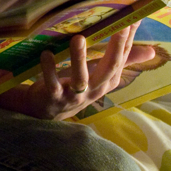

    Pour bien juger des résultats, et en particulier du compromis définition-bruit, il vaudrait mieux travailler sur une photo Raw plus nette que celle que tu montres.
    Il est clair que je n'avais pas choisi la zone la plus nette de la photo, mais une des zones les plus sombres car c'était là que les points clairs se voyaient le mieux.

    Pour info voici les infos exif : EOS 400D, 24mm, f/2,8, 1/13 s, 1600 iso
    La photo a été prise en style d'image portrait.
    Crop n°1 : JPEG sorti de l'appareil.

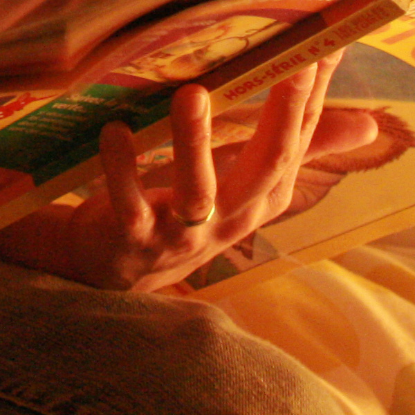

    Crop n°2 : Développée avec DPP 3.2, j'ai juste retouché la balance des blancs.
    La photo est beaucoup plus détaillée mais on voit ces satanés points blancs

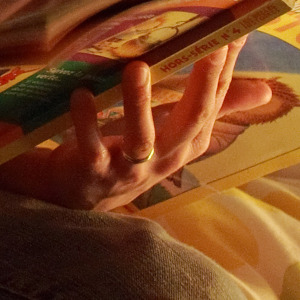

    Crop n°3 : Développée avec Lightroom, j'ai aussi retouché la balance des blancs et rien d'autre.
    C'est mieux que le JPG issu de l'appareil, mais pas aussi bon celui obtenu avec DPP, par contre je me suis débarrassé de mes points blancs :clap:

    Donc comme tu le disais Predigny, DPP est une excellent outil pour développer ces fichiers RAW mais il vaut mieux confier la réduction du bruit de luminance à un autre logiciel.
    En tout cas merci pour tes remarques, elles m'auront permis de trouver une solution acceptable et pas trop difficile à mettre en oeuvre pour corriger mon problèmes (je me voyais mal corriger les centaines de points blancs au tampon !!!!!).
