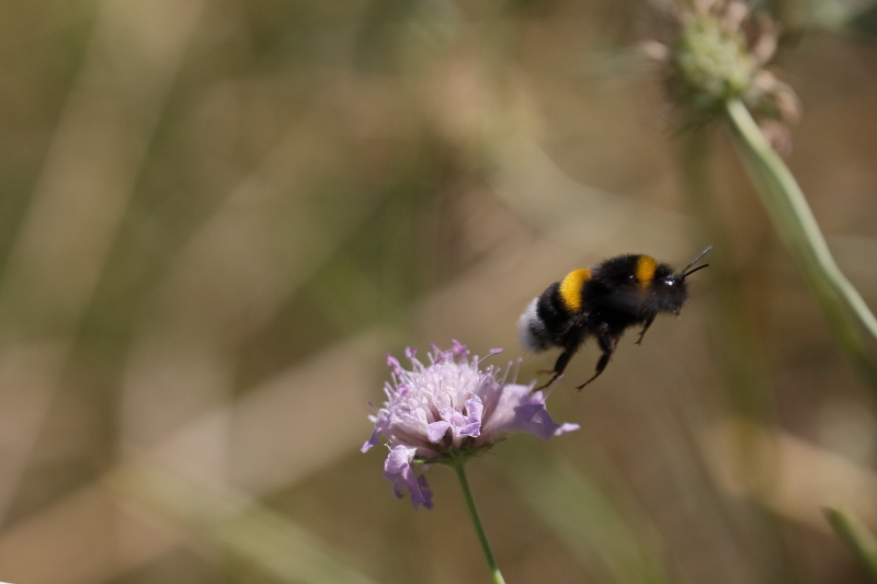

    J'avais que ça sous la main, comme tof illustrant bien le thème et la question, mais la logique est la même.
    • EXIF: Canon ( EOS 5D Mark III) | 300mm | 1/800s | f/8 | ISO 200
