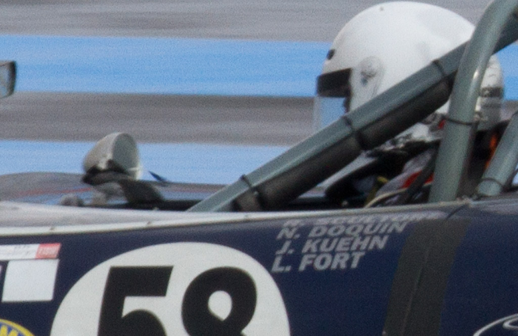

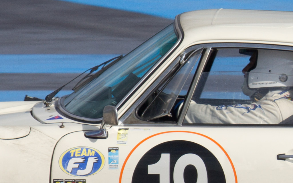

    Voilà je vous pose des parties de photos (100%). Ces photos ont été prise avec le même objectif le 100-400 de chez CANON et mon CANON 7D; Mon soucis c'est que je trouve que le bruit est très présent pourtant je ne suis qu'à 400 ISO
    1/ sous la pluie et un temps couvert
    • EXIF: Canon ( EOS 7D) | 200mm | 1/160s | f/5 | ISO 400
    2/ sous le soleil voilé
    • EXIF: Canon ( EOS 7D) | 250mm | 1/160s | f/18 | ISO 400
    3/ A 100 ISO aucun soucis; sous le soleil voilé
    • EXIF: Canon ( EOS 7D) | 250mm | 1/250s | f/10 | ISO 100
    Pouvez vous m'aider ???

    Salut
    C'est des Jpeg ou RAW converti ?
    Si c'est sous-ex même legerement le bruit monte très vite meme en faible iso...
    Si c'est du Jpeg avec une accentuation de netteté dans le style d'image le problème s'accentue encore plus vite !
    Comme ça sans plus d'info Le rendu me fait beaucoup penser a du sous-ex rattrapé par soft d'ou l'explosion du grain

    Ca semble fortement sous exposé. (Ca dépend du type de mesure de la ou tu pointais la mesure...)
    Perso sur le 7D j'ai tendance un sur-ex de 2/3 voir 1IL puis de rebaisser un peu en PT.

    J'ai également un 7D depuis quelques année, et franchement tes crops ne me choquent pas....
    Comme annoncé plus haut, 400 ISO + une accentuation de la netteté + légèrement sous-ex = voilà du grain de partout.
    A mon avis ton capteur va bien, enfin il va aussi bien que le mien et que tant d'autres. Pas grand chose à "résoudre", juste apprendre à maîtriser ce phénomène.

    Je confirme que le 7D ne supporte AUCUNE sous-exposition, ce qui est le cas du permier crop (malgré une forte compensation d'exposition, mais par rapport à quoi ?). Le 2e crop est mieux exposé mais sur-accentué pour compenser le flou de la prise de vue (ce qui est le cas de 1 également).
    Bref, rien d'anormal pour moi. Ne pas hésiter à corriger son expo pour avoir un histogramme le plus à droite possible, surtout quand on monte en sensibilité.

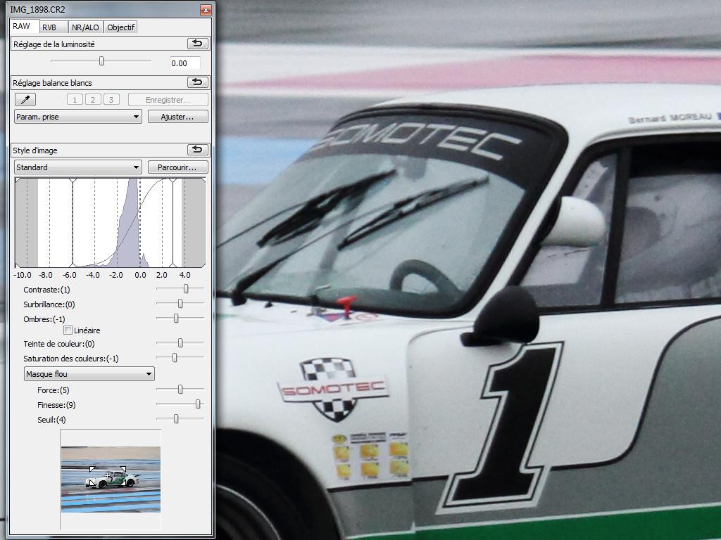

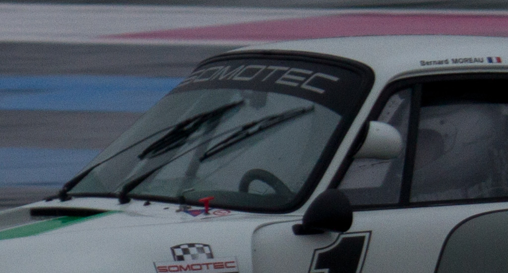

    Bon ...
    Briceos a entièrement raison ... la photo est sous-exposée ...
    Voici ce que j'arrive a en faire avec DPP.
    Resserrage des niveau, et très léger débruitage pour compenser

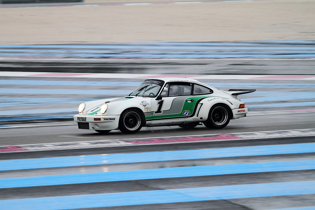

    1.
    2. Le crop 100%
    faut arrêter d'accuser ce pauvre 7D pour rien ...
    la map est faite avec le collimateur centrale sur le chiffre 1. Notez qu'il a utilisé le mode extension de collimateur.
    Exif au complets:
    Nom du fichier IMG_1898.CR2
    Modèle d'appareil Canon EOS 7D
    Firmware Firmware Version 2.0.0
    Date/heure de prise de vue 10.11.2012 15:32:23
    Auteur Yocool83 Photos
    Avis de droit d'auteur Yocool83 Photos
    Nom du propriétaire
    Mode de prise de vue Priorité-obturation AE
    Tv (Vitesse obturateur) 1/160
    Av (Priorité à l'ouverture) 5.0
    Mode de mesure Mesure d'évaluation
    Correction d'exposition +1 1/3
    Sensibiltié ISO 400
    Vitesse ISO auto OFF
    Objectif EF100-400mm f/4.5-5.6L IS USM
    Focale 200.0mm
    Taille de l'image 5184x3456
    Qualité de l'image RAW
    Flash Off (éteint)
    Mémorisation d’exposition au flash OFF
    Mode WB Auto
    Mode AF Autofocus AI Servo
    Mode sélection zone AF Sélection manuelle:Extension collim. AF
    Micro-ajustement de l'AF 0
    Style d'image Déf. ut. 1(Standard)
    Netteté 3
    Contraste 0
    Saturation 0
    Teinte couleur 0
    Espace Couleur sRVB
    Réduction du bruit de exposition longue 1:Auto
    Réduction du bruit en ISO élevée 2:Importante
    Priorité hautes lumières 0ésactivée
    Correction auto de luminosité Importante
    Correction éclairage périphérique Activée
    Correction aberration chromat. Désactivée

    Le traitement a pris quelques seconde ... et là je suis sur écran de portable, donc a voir si je ne suis pas trop faux ... On peut certainement faire bien mieux.

    J'ai ouvert la deuxième image avec DPP avec mes réglages de base et même à 200% dans les passages de roues , je cherche le bruit ^^ . Ce sont tes réglages qui ont engendrés le bruit sur ta seconde image . Tu as trop voulu accentué la netteté pour essayer de compenser le flou du à la vitesse un peu lente ou ton manque de suivi pour réaliser le filé .
