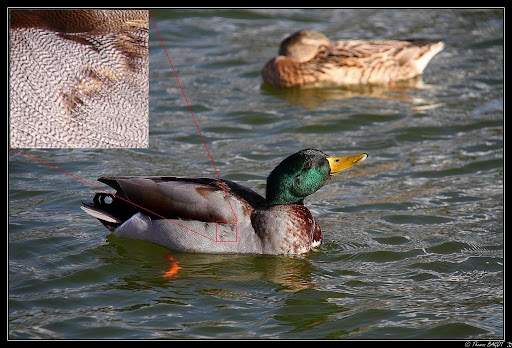

    une image que j'avais faite pour justement montrer ce genre d'info (faite au 18-200 ... comme quoi :d - non je ne relancerai pas la polémique sur les superzoom)
    http://lh5.ggpht.com/_ck9j5RIW0p8/S4...%26%20crop.jpg
