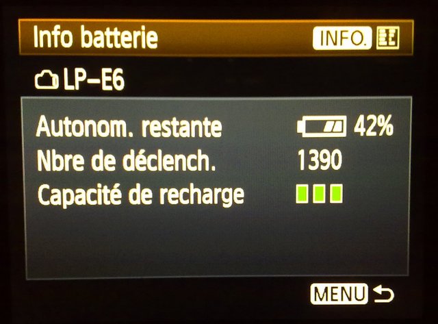

    J'ai fait ce jour des tests de consommation batterie avec mon 7D et le flash Canon 580EXII que j'ai reçu ce matin.Il me semblait que la batterie se déchargeait bien vite avec le flash.
    Voici les résultats obtenus: Test 7D

    Soirée au flash la semaine dernière ... j'ai mangé 20% de la batterie (RAW sans JPEG).
    D'ailleurs je me demande qu'elle est l'impact des formats sur la batterie ... le RAW pourrait-il être loin consommateur que le JPEG ? Ou inversement ?

    Et bien j'ai un 7D, et je trouve l'autonomie bien plus importante qu'avec le 40D.
    Il faut dire que je n'utilise pas beaucoup le LiveView (et donc la vidéo), et que je ne fais pas d'affichage automatique de mes tofs à l'arrière.
    J'arrive facilement à faire 2000 tofs avec 2 batteries pleines (canon) sur le 7D grippé (canon)...
    Même utilisation et même constat pour moi.

    Mes 2954 shoot avec une seul batterie ont été faite en RAW.

    Ok merci à vous !
    Alors je suis rassuré, non seulement grâce a vos commentaires mais aussi avec les batteries !
    Je m'explique : comme je l'ai dit, j'avais un mariage à couvrir hier d'ou mes craintes au sujet de l'autonomie et là le résultat c'est 1100 photos avec 636 photos sur la 1ere batterie avec 61% d'autonomie et 452 sur la 2eme batterie avec 62% donc j'aurai pu couvrir sans problème l'évènement avec 1 seule batterie !
    Sinon pourquoi autant de photos pour 1 seul mariage alors que certain ne shoote de 200 à 400 photos ? tout simplement c'est parce que je mets le mode rafale pour presque chaque photo (mieux vaut être prudent car les photos avec les yeux fermés c'est très chi...euuuh embêtant !
