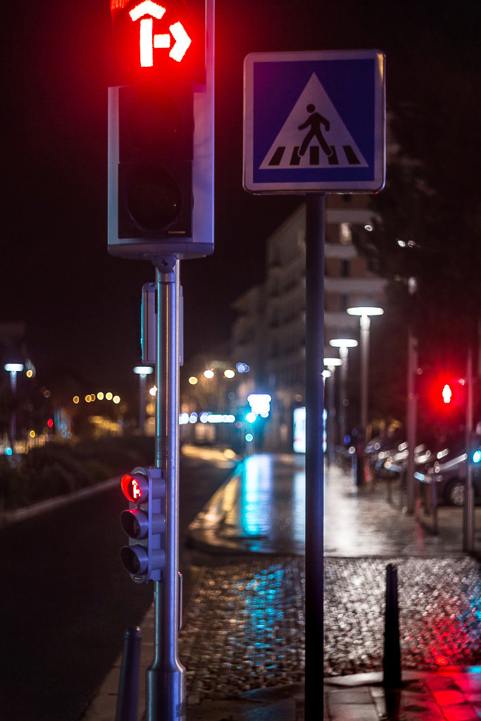

    Je me suis amusé à faire exactement la même photo à quelques mois d'intervalle avec un 760D et un 6D.
    Evidemment l'objectif est le même, un Helios 44.2 (58mm) à f2
    Outre la différence de qualité assez flagrante, ce petit exercice montre bien qu'à cadrage équivalent on a n'a pas simplement un recadrage de la photo à 1,6x en APSC mais bien l'équivalent d'une focale plus longue.
    Ici j'aurais du monter un 93mm sur le 6D pour avoir le même cadrage de l'arrière plan... mais à f/2 j'aurais eu beaucoup plus de flou aussi.
    Autre détail intéressant, on voit bien sur le FF la transition net / flou qui est beaucoup plus proche malgré un bokeh équivalent.
    Bref, intéressant pour ceux qui se posent la question
    760D - 4000 ISO - 1/80sec - f/2 - 58mm
    6D - 400 ISO - 1/40sec - f/2 - 58mm

    Le bokeh est différent parce que la distance du sujet a changé et la distance du sujet a changé à cause du crop factor.
    Il aurait été intéressant de comparer deux photos prisent du même point de vue avec même objectif mais boîtiers différents, et voir si le crop se superpose bien.
    Il aurait été intéressant de comparer deux photos prisent avec le même cadrage, même boîtiers, même ouverture, mais focales différentes, et voir si à ouverture et cadrage égaux le bokeh ne change pas.

    Au lieu de cadrer le feu rouge pour qu'il ait la même taille j'aurais pu aussi me placer au même endroit. Dans ce cas effectivement on aurait pu constater le crop factor mais ça tout le monde peut se l'imaginer facilement. L'exercice était plutôt de montrer la différence pour un cadrage du premier plan équivalent.
    J'y ai pensé après, je vais également faire une photo au 85mm (c'est pas exactement l'équivalent mais je n'ai pas de zoom).

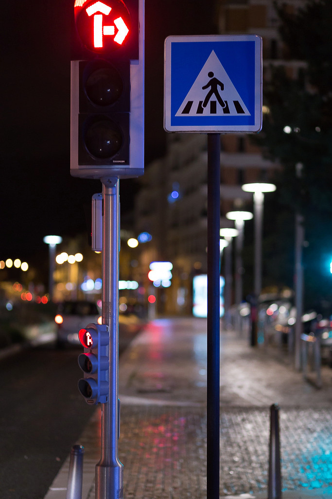

    Rebelote avec cette fois ci le 85mm , je remet la photo du 760d pour comparer
    6D - 1250 ISO - 1/80sec - f/2 - 85mm

    je ne comprends pas vos comparaisons,...sur les exifs je vois des ISO differents et des ouvertures differentes, 4000 ISO sur 760D et 1250 sur 6D peut-on comparer la netteté? et la profondeur de champ qui lui est je pensais liée (a moins que je ne comprenne pas non plus ce qu'est un cercle de confusion ?) Merci de m'éclairer
    Utilisez vous un pied pour fixer les APN et la distance de prise de vue ? si c'est le même objectif sur les 2 APN pourquoi les focales sont-elles differentes dans les exifs?
    Bon moi je m'en tenais a la difference de cadrage ce qui ne me saute pas aux yeux.

    Et pourtant sur les premières photos on passe d'un cadrage au 93mm (en équivalent FF) à un cadrage au 58mm ....

    Ben si justement, le but était de montrer avec le même objectif et la même ouverture quelle pouvait être la différence de rendu pour le même cadrage d'un sujet.
    Le 50mm 1.4 dans les exifs c'est juste ma bague M42 qui fixe les exifs, l'objectif est un Helios 58mm à f/2.
    En général on voit toujours des comparaisons prises du même point, là je voulais voir dans une vraie situation ce que ça pouvait donner.
    Pour la dernière photo c'était pour répondre à la question de josmiley de comparer à focale équivalente, et là encore y a un peu d'approximation car il m'aurait fallu un 93mm. Mais ce n'était pas le but premier.

    Si tu voulais mettre en évidence une différence de cadrage entre FF et APS-C tu aurais du faire deux prises de vue :
    - 1 en FF à une focale et une distance de prise de vue déterminés
    - 1 en APS-C avec la même focale et la même distance de prise de vue.
    Ce que tu nous montres est un cadrage identique. Pour l'obtenir tu as changé la focale et/ou la distance de prise de vue.
    Ton test peut servir à illustrer une différence de rendu à cadrage égal entre les deux formats (sous réserve de ne pas croper), mais pas de différence de cadrage puisque c'est le même.
    Cadrage = ce qui est dans le cadre.

    C'est effectivement plutôt une différence de rendu à cadrage égal.
    Quoi que, si on considère tout ce qui rentre dans le cadre, c'est à dire le sujet ET l'arrière plan, dans ce cas on a bien une différence de cadrage....
    La prise de vue à la même distance et même focale en FF et APSC on en voit un peu partout, là j'ai voulu montrer un autre point de vue.

    Cette comparaison ne démontre rien. Malheureusement.
    Evidemment que les rendus de perspective et de bokeh sont différents quand on change de point de vue.
    Le cadrage dépend uniquement de la focale.
    En résumé, à partir d'un même point de vue avec la même focale et les mêmes paramètres de prise de vue, on obtient le même résultat sur APS-c et FF. La seule différence est le cadrage: l'APS-c donnera un crop du FF, c'est tout.
    Dans ce comparatif, on voit bien la différence de rendu entre les optiques, logique. Mais ça, on le savait déjà.
    Quand on change la farine du pain, on change le pain.

    comm edit plus haut le point de vue est different, et en plus les 2 boitiers n'ont pas la meme definition dès le debut...donc on ne peut pas comparer grand chose...
