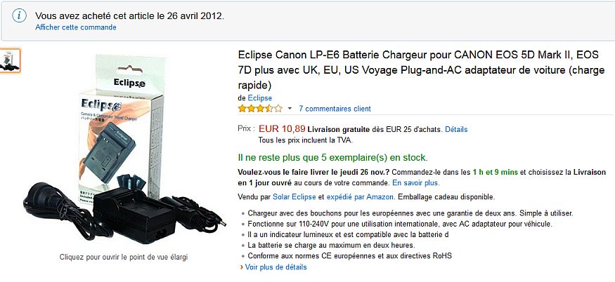

    j'utilise celui-ci depuis 3 ans sans pb:
    http://www.am**on.fr/gp/product/B004...ilpage_o05_s00
