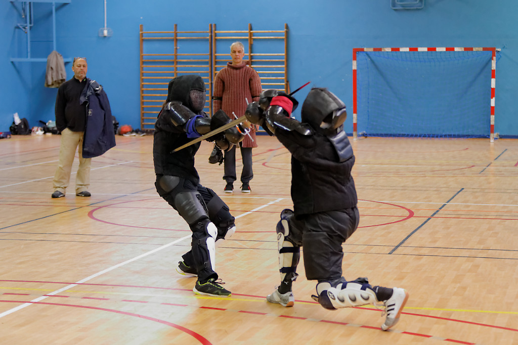

    Un exemple de zone sur de l'escrime médiévale (tournoi AMHE) :
    • EXIF: Canon ( EOS 5D Mark III) | 70mm | 1/500s | f/2.8 | ISO 10000
    l'éclairage de ce gymnase est blanc et relativement uniforme.
    Je recherche si j'ai gardé des bandes
    En effet, on voit bien la différence entre les deux images, mais les miennes sont plus marqués par cette bande verte (autre exemple de photo ci-dessous). Peut être que le type d'objectif joue aussi.
