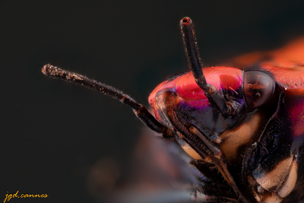

    avec l'eclairage auxiliaire a led qui permet de voir ce que l'on fait
    [IMG]
    • EXIF: Canon ( EOS 5D Mark IV) | mp e 65 5X led | 65mm | 1/90s | f/2.8 | ISO 100
    [/IMG]

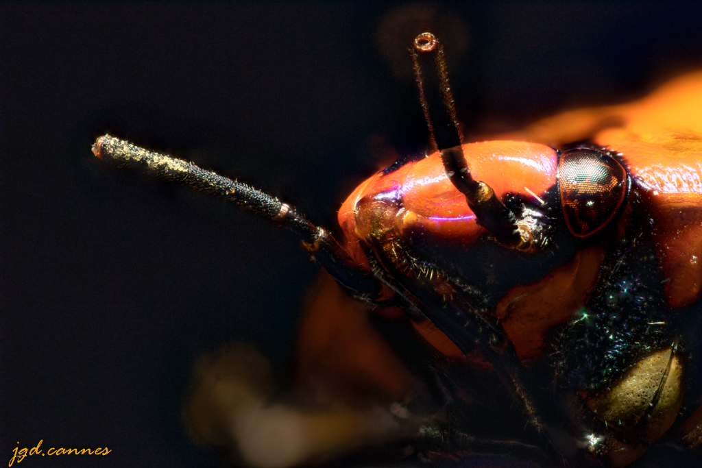

    avec le flash et ses bonnettes blanches
    [IMG]
    • EXIF: Canon ( EOS 5D Mark IV) | mp e 65 5x bonnettes | 65mm | 1/90s | f/2.8 | ISO 100
    [/IMG]

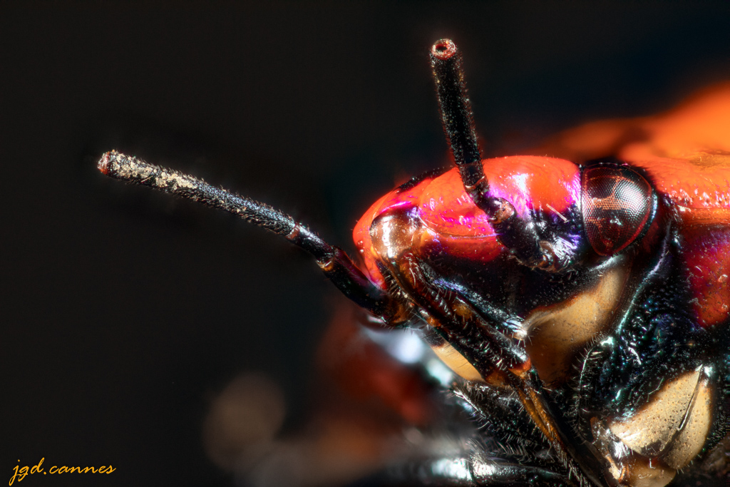

    avec une feuille de papier sur un support yaourt pour la fixation et le flash
    [IMG]
    • EXIF: Canon ( EOS 5D Mark IV) | mp e 65 5x pot papier | 65mm | 1/90s | f/2.8 | ISO 100
    [/IMG]

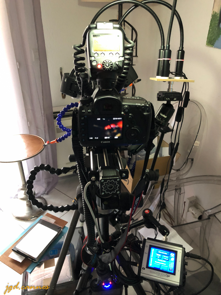

    voila l'evolution de mon ban de focus stacking 2020
    toujours sur deux pieds photos pour pouvoir etre range facilement
    cote modele un vieux pied gitzo a cremaillere avec une petite rotule manfrotto et une plateforme avec 4 bras pour les modeles et les caches (ici le pot de yaourt) plus 2 autres bras plus lourds pour tenir le fond
    cote appareil photo un pied manfrotto avec une tete micrometrique manfrotto un rail cognisys et des supports : un pour le contrôleur cognisys et un autre pour les lampes led (mise au point)
    [IMG]
    • EXIF: Apple (iPhone X) | apple X | 4mm | 1/5s | f/1.8 | ISO 100
    [/IMG]

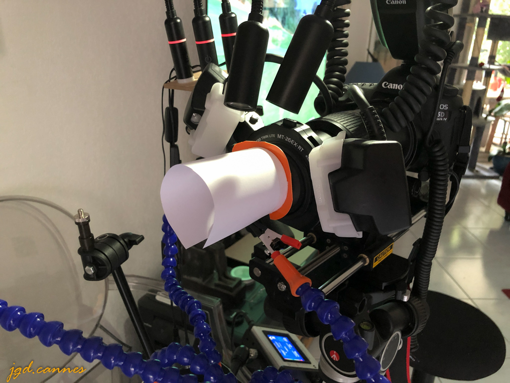

    [IMG]
    • EXIF: Apple (iPhone X) | 4mm | 1/4s | f/1.8 | ISO 100
    [/IMG]

    le pot de yaourt rends trés bien! si je comprends la diffusion des flash est faite par le centre avec un pot de yaourt et papier blanc en continuité de l'objectif , comme un filtre trés personnel.

    oui le pot de yaourt est découpé sur un demi centimètre pour permettre de coller un bout de papier blanc et le rebord est garde pour pouvoir être attrapé par la pince croco
    le pot de yaourt sans bricolage est trop opaque
    la feuille de papier diffuse et laisse quand même entrer la lumière

    L'aspect "mat" de la lumière est intéressant avec le papier ! Tu as essayé avec du papier calque, tu aurais peut être un peu plus de brillance ?

    il y a encore des tas d'essais a faire avec le grammage ou du calque
    mais pour l'instant je suis assez contant du résultat
    a n'utiliser que sur les sujets trop réfléchissants
    les autres restent au flash avec ses bonnettes
