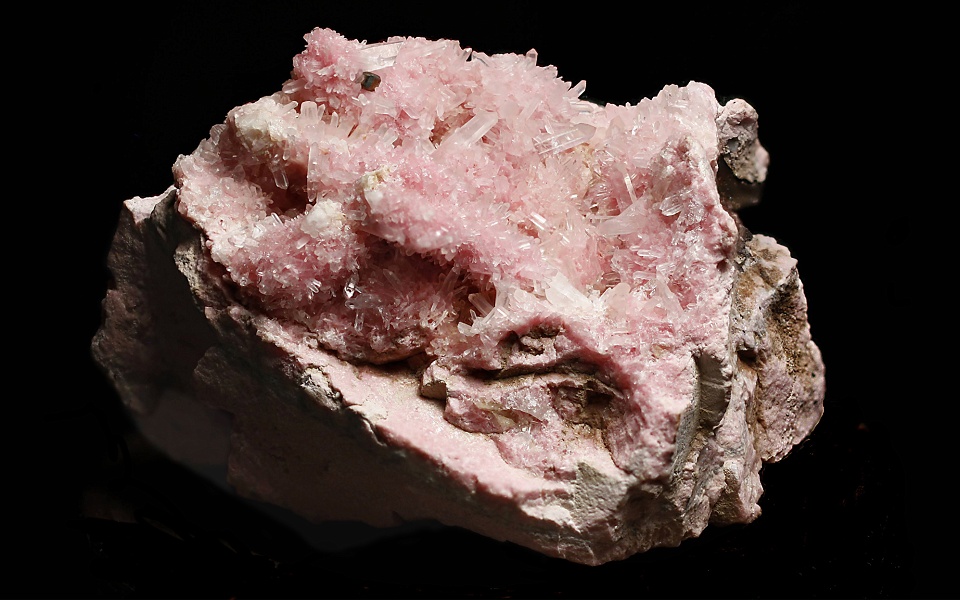

    Bonjour à tous,
    voici une image obtenue par l'empilement de 9 clichés à l'aide CombineZP.
    • EXIF: Canon (EOS 50D) | 100mm | f/2.8 | 1/400 | ISO 400
    J'ai commencé à essayer de photographier cette pierre. Je me suis vite aperçu que, bien qu'elle ne soit pas microscopique (environ 5cm), même en diaphragmant à f/32, la profondeur de champ était insuffisante. J'ai donc essayé la technique du Focus Stacking. J'ai successivement tenté le coup avec plusieurs méthodes et c'est "All Methods" qui m'a semblé donner le meilleur résultat. Toutefois, elle est chronophage sur ma bécane assez ancienne... Quelle est la suite de méthodes à employer à votre avis ?
    D'autre part, je débute dans le métier et la photo de sujet réfléchissants et translucides me paraît difficile et je ne suis pas satisfait du haut de la photo. Comment pourrais-je améliorer la prise de vue ?
    Cordialement, merci d'avance pour vos conseils.

    Je ne pratique le stacking qu'avec Magic Lantern et 9/10 en extérieur.
    L'empilement des tofs prend du temps quel que soit le programme, il vaut mieux une machine rapide. Ceci dit, pour des tirs en studio (que ne ne pratique que peu), le maitre mot est diffusion Surtout avec des sujets comme les tiens. Pour ce que j'en ai compris, il faut multiplier les source et les diffuseurs. Il faut que tu retrouves les post des maitres du genre qui postent encore : Megalodon ou Timbalus.

    Oui, oui, toujours diffuser un max, avoir une lumière homogène, ceci quite à augmenter le temps de pose. J'utilise du papier calque et du papier sulfuriser.
    Je ne suit pas pour l'utilisation du flash, je préfère une lumière continue, mais d'autre utilise le flash sans problèmes particulier.
    Fait chevaucher tes photos d'environ 25/30%, commence au flou et fini de la même manière
    Je trouve cette image pas mal quand même, même si il y des zone floues et surtout surexposée.
    9 clichés, 5cm, ça manque pas un poil de prises?
    Bonne continuation

    Pour la diffusion, j'ai utilisé un studio pliant et, pour la lumière, des éclairages continus divers et variés style lampe d'architecte. En ce qui concerne le nombre de clichés, je me suis fié à l'automatisme de MagicLantern. La surexposition doit venir de mauvais réglages...
    En tout cas, merci à toi et encore à Roussillous pour votre soutien et aussi pour la qualité de votre production.
