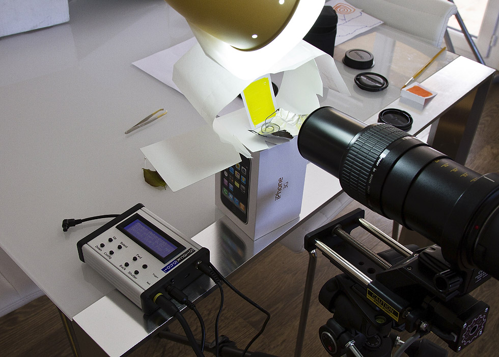

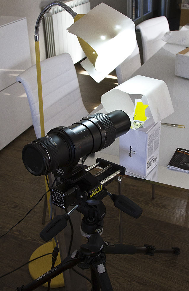

    Voilà mon installation, ça paraît pas très sérieux comme ça, mais ça marche !
    Oui oui vous ne rêvez pas, je suis installé sur la table de la salle à manger...
    • EXIF: Canon ( EOS 7D) | 24mm | 1/125s | f/8 | ISO 1600
    • EXIF: Canon ( EOS 7D) | 24mm | 1/60s | f/8 | ISO 800
    Donc une lampe de brodeuse piquée à ma tendre épouse, deux épaisseurs de papier calque directement sur la lampe, deux épaisseurs de papier sulfurisé en arche (oui c'est pas vraiment une arche mais bon... ), un carton blanc en demi-lune opposé à la source lumineuse comme reflecteur numero 1 et un papier alu sous et devant la bestiole comme réflecteur numéro 2.
    Tu vois avec très très peu de moyens on peut arriver à de bons résultats.
    Ne pas hésiter à éloigner la source lumineuse et augmenter le temps de pose (souvent entre 6 et 10s) ça se fait au feeling et en faisant quelques prise de contrôle lumière.
    Voilà, @+ si tu as des questions !
    Steph.
