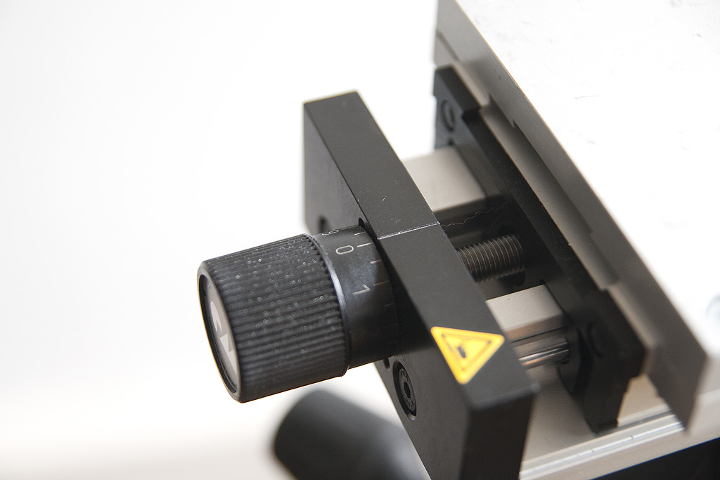

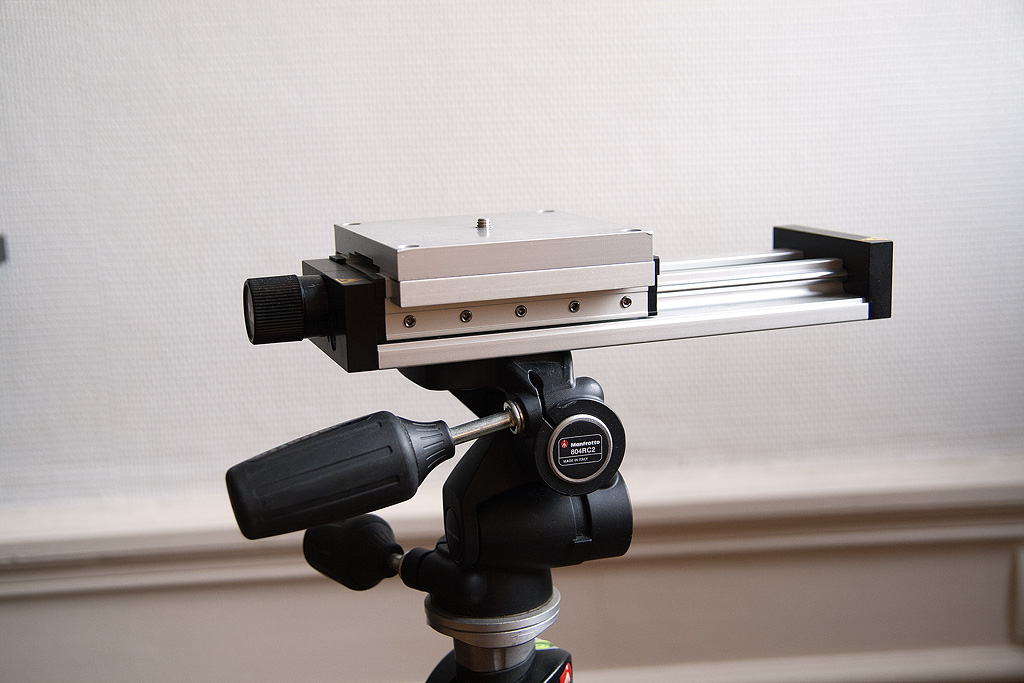

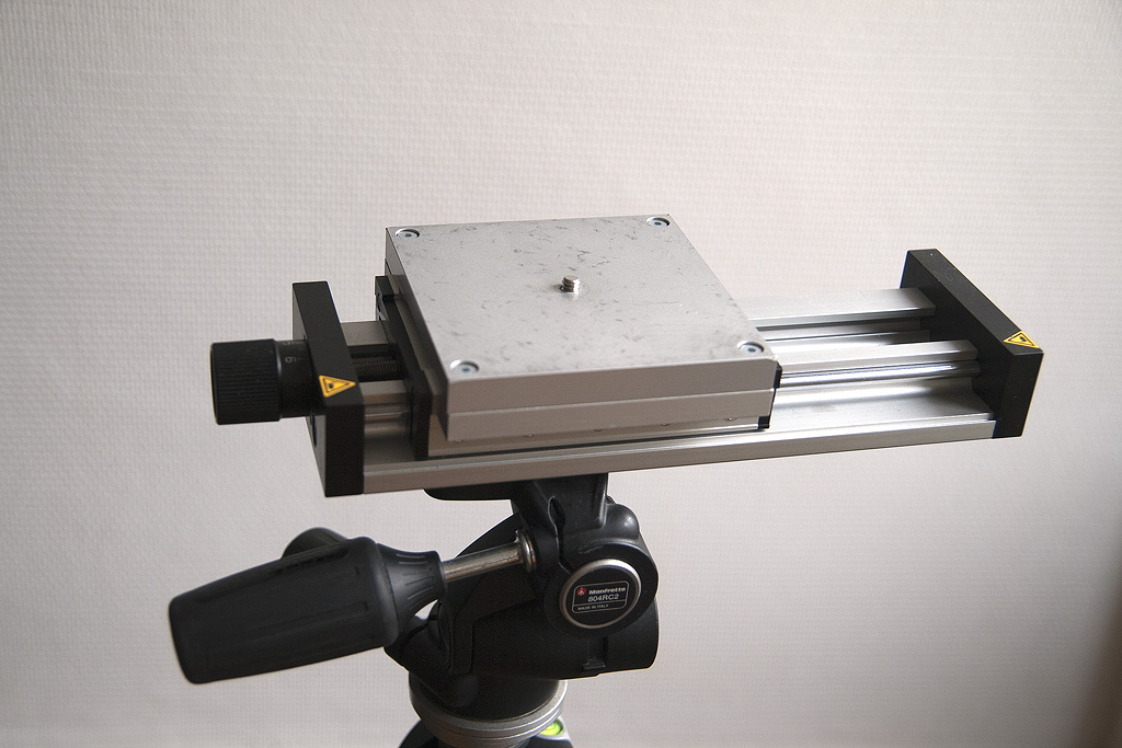

    suite à ce post, je vous présente en quelques clichés mon rail focus stacking :
    • EXIF: Canon ( EOS 400D DIGITAL) | 31mm | 1/180s | f/2.8 | ISO 400
    • EXIF: Canon ( EOS 400D DIGITAL) | 33mm | 1/500s | f/2.8 | ISO 400
    • EXIF: Canon ( EOS 400D DIGITAL) | 50mm | 1/90s | f/2.8 | ISO 400
    caractéristiques :
    En fait, c'est au départ un système utilisé dans l'industrie que j'ai récupéré. J'ai juste taraudé la base pour fixer mon plateau rapide manfrotto et fait un trou sur la plateau supérieur pour passer un écrou de fixation pour mon reflex.
    Marque : rose & krieger
    Longueur : 24.5cm
    Largeur : 8 cm
    Dimension du plateau recevant le reflex : 10.5 cm x 10.5 cm
    Poids : 1.6 Kg
    Avancement maximum : 10 cm
    Pour le pas minimum, le plateau avance de 0.1 mm entre deux unités. je pense donc pouvoir descendre à 0.025 mm en me plaçant à mi-chemin entre les demi unités (j'espère que c'est clair ! )
    Voilà !!
    Si vous avez des questions, n'hésitez pas !

    Bon système, t'a plus qu'à mettre un moteur pas à pas sur la vis, mais c'est pas si simple.

    pas mal du tout ce rail j'ai utiliser pour ma part un rail pour maquette qu'on m'a conseillé ( proxxon kt70 , 80€ ) fixé sur une planche et John Hallmen utilise ce systéme . facile à mettre en oeuvre
    A+ serge

    Un schéma simple si veut motoriser ton montage : bildr » Use The EasyDriver Stepper Motor Driver + Arduino

    Un moteur pap avec alim. et driver, un petit soft derrière pour le commander, et ça roule !

    De retour du carnaval de Venise, je reviens voir ce post, beau chariot, et précis de plus, car il me semble voir les lardons de réglage de jeu, il y à une solution également à laquelle j'avais pensé c'est de prendre un chariot de fraiseuse ou de tour dans une casse...
