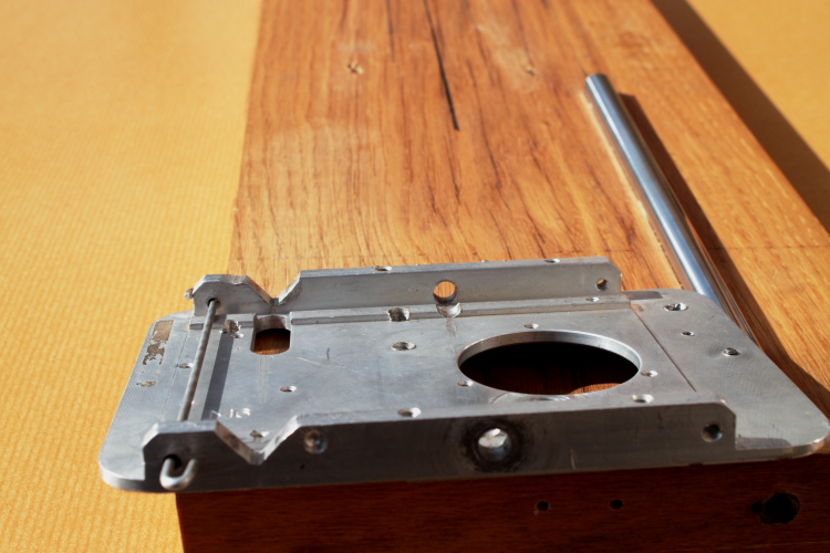

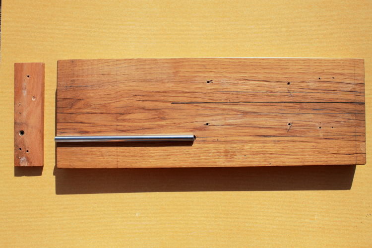

    Une planche de bois dur (plane merci) sur laquelle j'ai fait une rainure et collé un rail rectifié (axe de recuperation amortisseur ou imprimante mais du cuivre étiré fait l'affaire) une plachette à fixer en bout par 2 vis
    • EXIF: Canon ( EOS 7D) | 21mm | 1/800s | f/8 | ISO 250
    2/
    Une platine destinée à recevoir l' APN dans laquelle on taille 2 Vés à la scie à métaux, peaufiner à la lime si nécéssaire, il est impératif d'adapter la dimension des V au diametre du rail (trop ouverts la platine frottera sur la planche c'est mal )
    • EXIF: Canon ( EOS 7D) | 34mm | 1/400s | f/11 | ISO 250

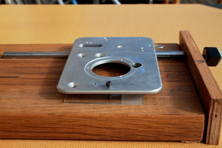

    C'est une platine en Alu (recup d'un vieux DD) on peu prendre une planchette mais il faut alors tailler les V dans de la tole et les fixer à chaque bout
    • EXIF: Canon ( EOS 7D) | 34mm | 1/250s | f/11 | ISO 250

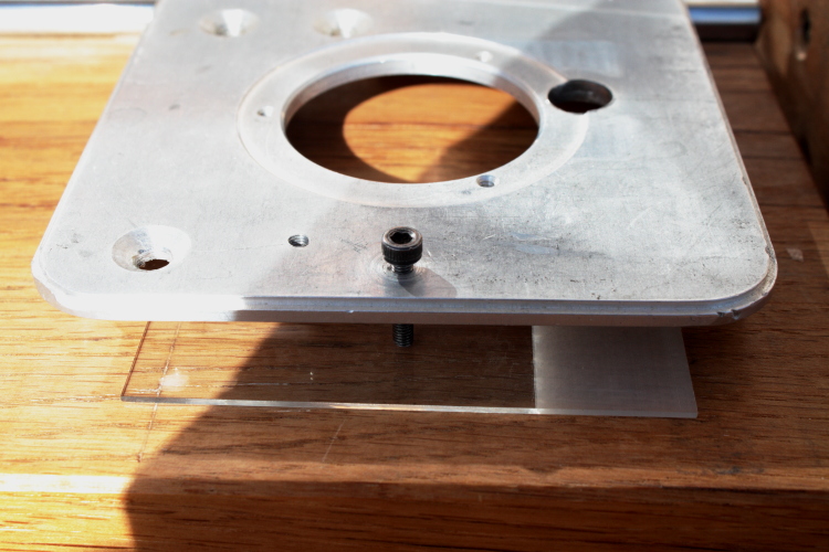

    En face des V une vis permet de regler l'horizontalité si necessaire, elle glisse sur un plan j'ai pris une lame de microscope mais si la planche (socle) est bien lisse c'est bon
    • EXIF: Canon ( EOS 7D) | 34mm | 1/200s | f/11 | ISO 250

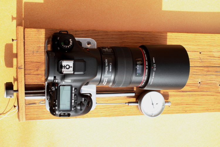

    Dans la planchette (cliché 1) j'ai percé un trou destiné à recevoir un insert ou un écrou taraudé à 6 (insert d'une marque de meubles suedois qui reste sur les doigts e n fin de montage) un second trou permet de fixer un ressort qui vient tirer la platine contre une vis constituée d'une longueur de tige filetée de 6 au pas de 100 le pas de 100 est important car un tour de vis (360°) fait avancer la platine de 1 mm, 1/10 de mm (36°) est un jeu d'enfant
    Sur le dernier cliché on voit le montage avec le ressort la vis mere et l'Apn, j'ai placé un comparateur c'est du luxe mais il m'évite de compter les tours.
    La conception de cet engin est cinématique et en comptant les points de contact (Maxwell) j'ai oublié de préciser qu'il faut fixer l'Apn sur la platine avec une vis comme celle que l'on utilise sur les trépieds sinon on risque des ennuis.
    Le poids Apn - objectif applique la platine sur le rail et le plan, le ressort la tire contre la vis mere, ce banc ne peut etre utilisé que sur un plan relativement horizontal

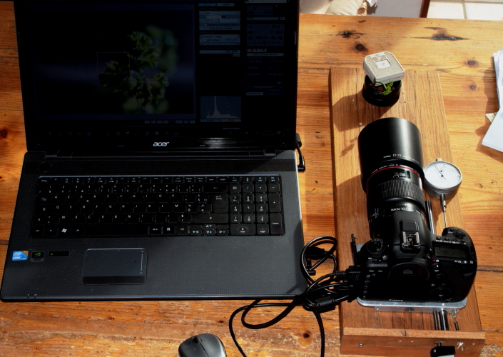

    j'ai oublié: l'inconvénient majeur est qu'il est impossible de changer la batterie sans démonter l'Apn du banc mais avec une batterie pleine charge au début de séance ça le fait
    même si l'on utilise Visée par écran avec EOS Utility
