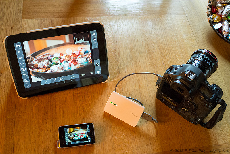

    Je ressors ce vieux fil parce qu'il y a maintenant une solution de commande à distance par wi-fi à un prix raisonnable, environ €50.
    Côté matériel c'est exactement le même routeur TP-Link que celui utilisé par le CamRanger, le TL-MR3040. La différence c'est le soft. Le contrôle se fait par une application Android ($8), DSLR Controller, et ils fournissent un firmware pour permettre au routeur de commander le boîtier par le câble USB.
    La marche à suivre ici : DSLR Controller :: Guide: Creating a wireless remote from a TP-Link TL-MR3040
    J'ai testé, c'est très facile à mettre en oeuvre et cela fonctionne comme attendu.
    P.S. J'ai un peu triché pour la photo, il n'est pas possible de connecter 2 appareils en même temps.
