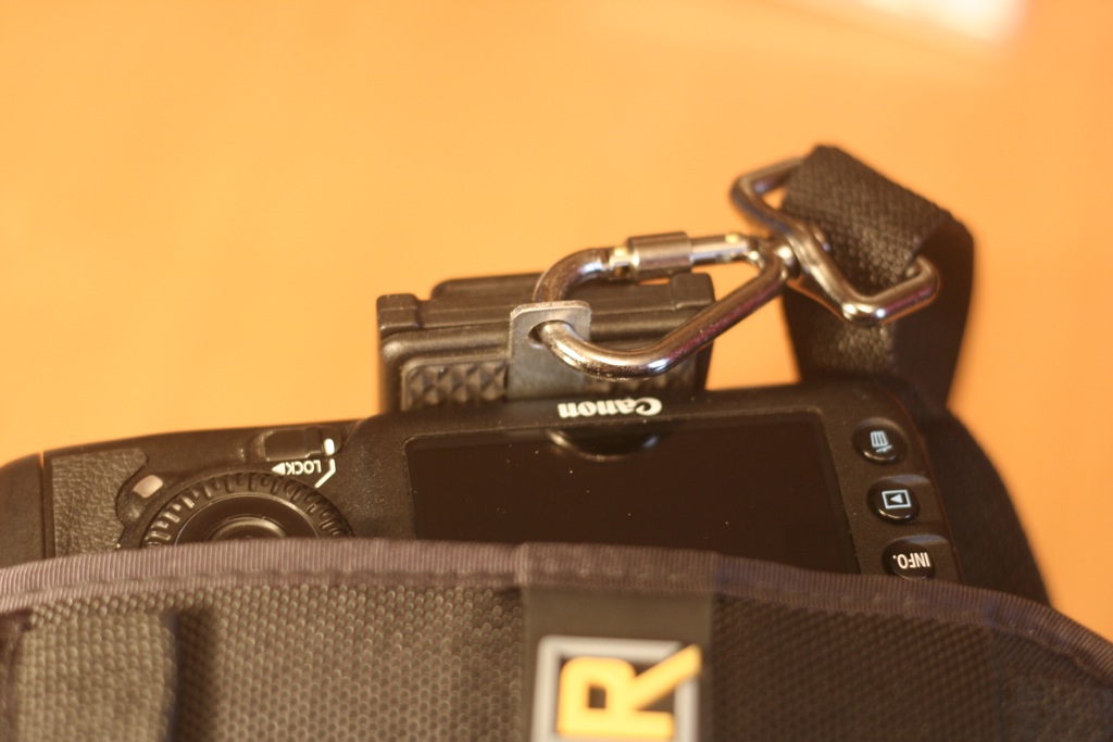

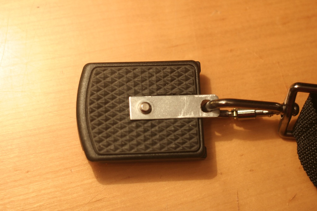

    Alors, mon instinct de bricoleur reprend le dessus et après 5 minutes de réflexion et 15 minutes d’exécution, voilà la solution :
    Vous vous trouvez une petite languette métallique que vous façonnez pour qu’elle entre sur le support du b-grip comme ceci.
    • EXIF: Canon ( EOS 350D DIGITAL) | 50mm | 1/80s | f/2.5 | ISO 400
    Personnellement, j’ai simplement scié une équerre métallique (qu’on trouve dans n’importe quel Brico**** ou quincaillerie) dont j’ai raccourci la branche à la bonne dimension. Trou de 6.5 mm. Vous vérifiez que l’épaisseur de la languette est inférieure à celle du revêtement antidérapant du b-grip de telle manière que ce revêtement joue toujours son rôle. Déoupe du revêtement au cutter pour insérer la languette
    Vous revissez le tout sur l’appareil et accrochez le Black Rapid
    • EXIF: Canon ( EOS 350D DIGITAL) | 50mm | 1/25s | f/2.5 | ISO 400
    Vous remarquerez que j’ai laissé le b-grip dans la position où il dépasse de l’appareil afin que le mousqueton du Black Rapid ne vienne pas rayer l’écran. Cela ne dérange absolument pas lors d’une prise de vue.
    Et voilà : cela m’a pris 15 minutes et 0€ et j’ai les avantages des deux systèmes.

    J'ai tourné le mousqueton dans tous les sens, il ne touche jamais l'écran. Sauf avec la sangle complètement tordue vers l'avant de l'objectif. C'est un coin de l'attache à la sangle qui frôle l'écran. Et ce cas est hautement improbable si on utilise le couple b-grip/Black Rapid normalement.
    Et si on a quand même des craintes, on peut très bien allonger un peu la languette (3-4 mm suffisent)
