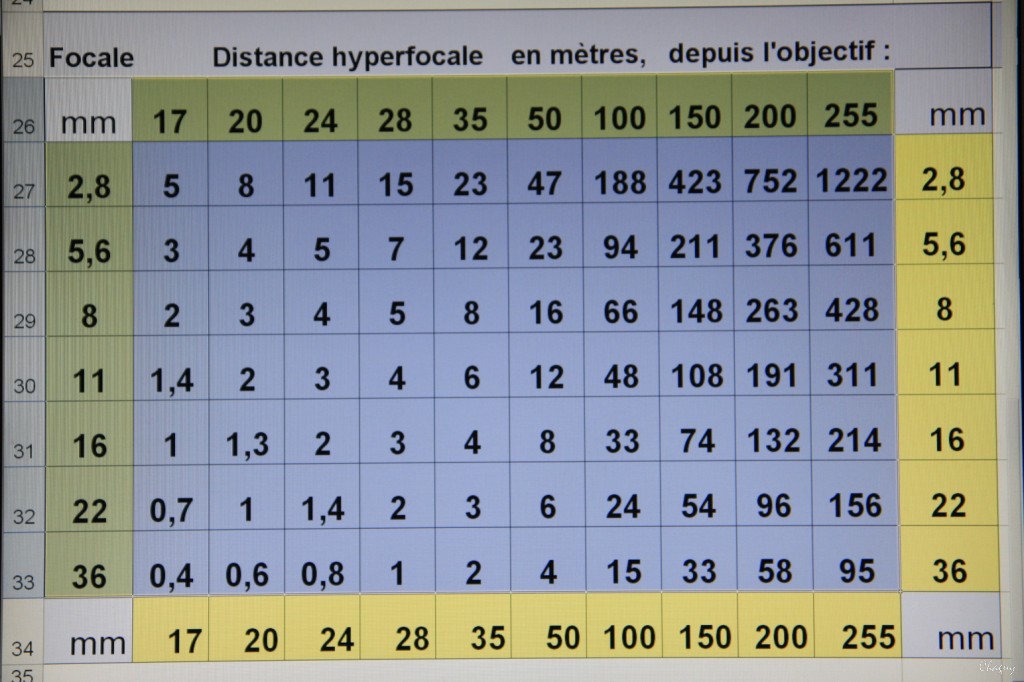

    petite astuce pour avoir toujours dispo le petit tableau qui donne l'hyperfocale en fonction de l'ouverture et de l'objectif pour mon 450d (cercle de confusion 0,019) :
    je l'ai tout simplement pris en photo vite fait... et je le visionne tout simplement sur l'écran de l'appareil !
    c'est plus net sur l'appareil que sur l'écran du pc bien entendu
    pour exemple :
    • EXIF: Canon ( EOS 450D) | 42mm | 1/60s | f/3.5 | ISO 400
    en photographiant le tableau imprimé ce serait mieux, mais déjà la ça va bien, c'est lisible et toujours dispo !
    bye

    Bonjour guytooo
    J utilisais un bout de papier car je formate systematiquent mes cartes cf.....
    Il me semble que tu n as pas le meme tableau Excel que moi :
    :blink:

    Dans mon tuto sur la distance hyperfocale, je parle du nombre K qui permet de la calculer avec une simple division. Ca ne marche pas contre que pour une focale donnée.
    Voir :
    https://www.eos-numerique.com/forums...post1970543414 (aide au calcul sur le terrain).

    Oui BEOCIEN, c'est bien le même tableau, mais avec des valeurs arrondies pour ma version... le tien est plus précis.
    j'ai arrondi histoire de le rendre plus lisible sur l'écran du 450d et ainsi voir grosso modo les distances
    sans papier et sans le calcul avec K car plus assez de neurones ; 1 pour le cadrage, 1 pour l'instant, 1 pour la lumière....

    Bonjour BEOCIEN,
    Es-tu sur de tes valeurs? J'ai également ce même tableau et l'ai adapté pour mon 7D. Je n'obtiens pas les même valeurs que toi... Je m'explique sur le tableau original la focale 17mm en FF correspond à environ 10 mm sur APS-C non? Du coup pour avoir des valeurs adaptées, lorsque je suis à 10mm (sur le 7d) je dois aller regarder les valeurs 17mm sur le tableau original... Arrêtez-moi si je me trompe

    Je viens de voir ta reponse benwawneb.
    Tu peux changer toutes les valeurs du tableau suivant tes besoins - la seule a ne pas varier pour le 7D est le Cercle de confusion : 0.019

    Oui oui je sais, je les ai changées il y a un bail mais je me... OUPS Ca y est ça a fait tilt tu bosse avec un 1D2N... donc pas apsc donc normal que tu n'aies pas les mêmes valeurs... Merci quand même
    Non : j ai regarde ton apn et modifie le cercle de confusion en consequence !

    un bien jolie tableau mais comment on le lit on s'en ser comment parcequ'il y a rien d'expliqué ...

    Salut,
    Bête question: sur mon 10-22 la mise au point est sur l'infini au delà de 1M. Donc, sur le terran, lorsque je dois faire la map à 2m pour profiter de l'hyperfocale, je le mets sur l'infini et c'est tout?

    Lapin Crétin
    Tu peux recuperer le fichier excel ICI plus simple d emploi - tu modifies les variables a ta convenance.....
    benwawneb
    Tu dois avoir une barre comme ceci avant tu te cales sur le cote gauche de ⌐
    Ou bien tu fais des essais de map et tu notes a vue d oeil ou se situe les 2 3 m.
