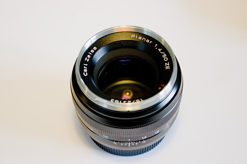

    Première prise en main pour cet objectif mythique, issu du premier Planar conçu il y a un peu plus de 100 ans!
    D'ailleurs la plupart des 50 mm ont gardé la même conception.
    Commandé jeudi chez Audiophil, reçu ce jour (merci Fadélà! ), la bête est plutôt impressionnante. Dans le carton, le mode d'emploi, le certificat signé de la main du testeur sur 5 paramètres:
    • la qualité optique,
    • le fonctionnement du diaphragme,
    • la propreté des lentilles,
    • la propreté de l'optique en général,
    • l'emballage.
    Logiquement chaque optique est donc testée individuellement!

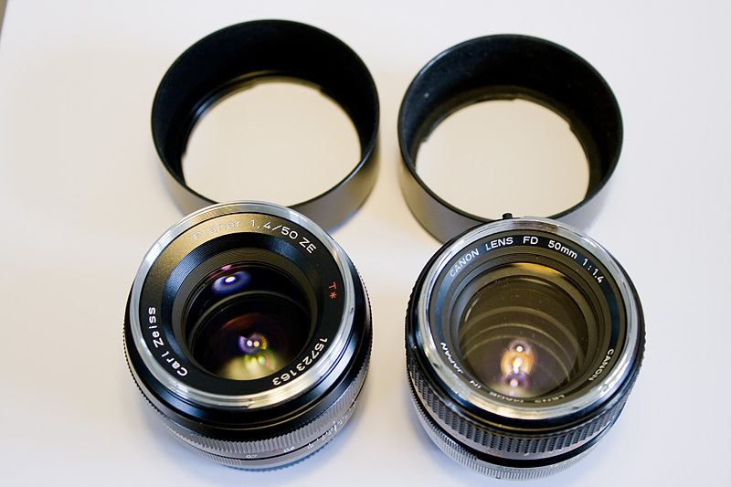

    Curieusement, cet objectif ressemble furieusement aux anciens 50 f/1.4 FD de Canon sortis dans les années 70-75.
    • EXIF: Canon ( EOS 400D DIGITAL) | 40mm | 1/15s | f/5 | ISO 400
    A la prise en main, l'optique est lourde et bien équilibrée, mais pas trop volumineuse. La construction est superbe, l'objectif est tout métallique, à l'ancienne, les finitions sont irréprochables. Le pare-soleil (métallique) est parfaitement ajusté. la bague de MaP est douce mais suffisamment ferme, aucun jeu, on passe de la MaP mini (45 cm, dans la moyenne) à l'infini en un peu plus d'un demi tour.
    • EXIF: Canon ( EOS 400D DIGITAL) | 55mm | 1/20s | f/5.6 | ISO 400
    Le diamètre du filtre est de 58 mm (dans la norme). Pas de bague de diaphragme, le Zeiss est un vrai objectif EF, tout comme ses confrères Canon, le diaphragme est électrique ce qui permet, contrairement aux adaptations M42/EOS, de conserver tous les automatismes.
    Les modes AV, TV, P ainsi que les modes résultats sont donc utilisables, même le mode A-DEP fonctionne même si évidemment il ne sert à rien sur cet objectif!
    Les lentilles reçoivent le fameux traitement *T*, Zeiss ayant été le premier à prévoir un traitement multicouche sur les lentilles.

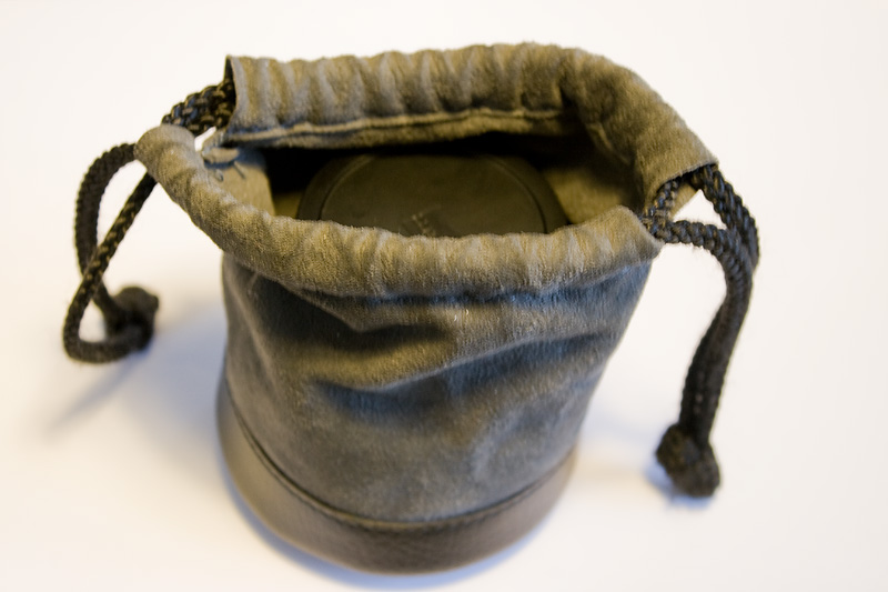

    Sinon en point un peu moins positif, je relèverais l'absence de sac de transport, au prix de l'objet c'est un peu mesquin et le bouchon avant plastique qui détonne un peu face au reste de l'objectif. un beau bouchon métal aurait été plus classe!
    Pour la housse, j'ai résolu le problème avec une ancienne poche Canon, modèle LP 811 qui s'adapte parfaitement à l'objectif, même avec son pare-soleil.
