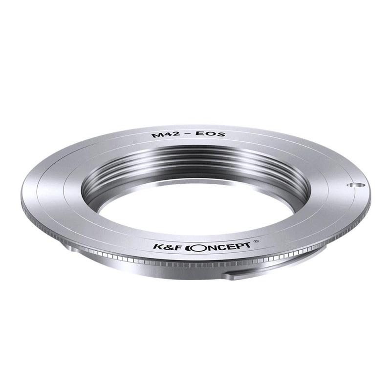

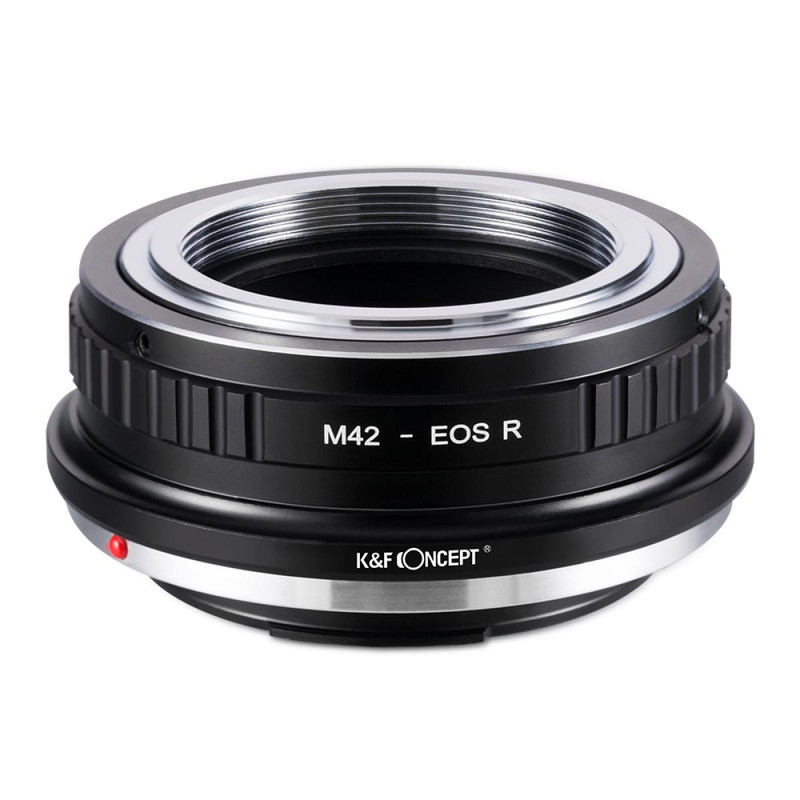

    Raffffffff ! je commence à comprendre , une bague RF/M42 na rien à voir avec une EF/M42 , sur la EF/M42 il n'y a pas de tirage.
    Voila la EF/M42 ( pas de tirage )
    Voilà ma RF/M42 ( tirage pour l’hybride )
    Voilà ou je me trompais , désolé , donc ca va marché avec la bague RF/EF et la bague EF/m42 puis qu'il n'y a pas de tirage supplémentaire! mais ki l'ai con le mimi
    Je voyais la bague EF/M42 avec une épaisseur comme la RF/M42 la prochaine fois ca n’arrivera plus ! Méaculpa
