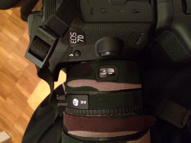

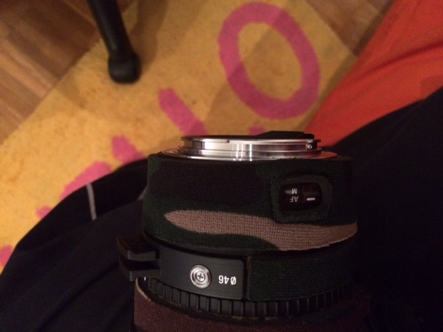

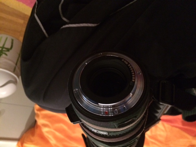

    Membre Avatar de hoppsuisse24
    décembre 2012
    Genève
    511
    7D2 Grippé; 5D4 Grippé
    EF 100-400 II L;24-105mm f/4 L;EF 500mm f/4L IS II;EF 50mm 1,4 Ext-EF 1.4x III
    J'ai lu que L'AF (collimateur central seulement ?) du 7DII fonctionne jusqu'à f/8 donc le 1.4x devrait être fonctionnel mais certainement ralenti.
    Donc le TC 1.4 par exemple de chez Sigma serais OK pour l'AF. Car je ne sais pas si le modèle canon peut ce monter dessus et être opérationnel.
    • EXIF: Apple (iPhone 5s) | 4.15mm | 1/15s | f/2.2 | ISO 1000
    • EXIF: Apple (iPhone 5s) | 4.15mm | 1/15s | f/2.2 | ISO 500
    • EXIF: Apple (iPhone 5s) | 4.15mm | 1/15s | f/2.2 | ISO 640
    Merci encore.
