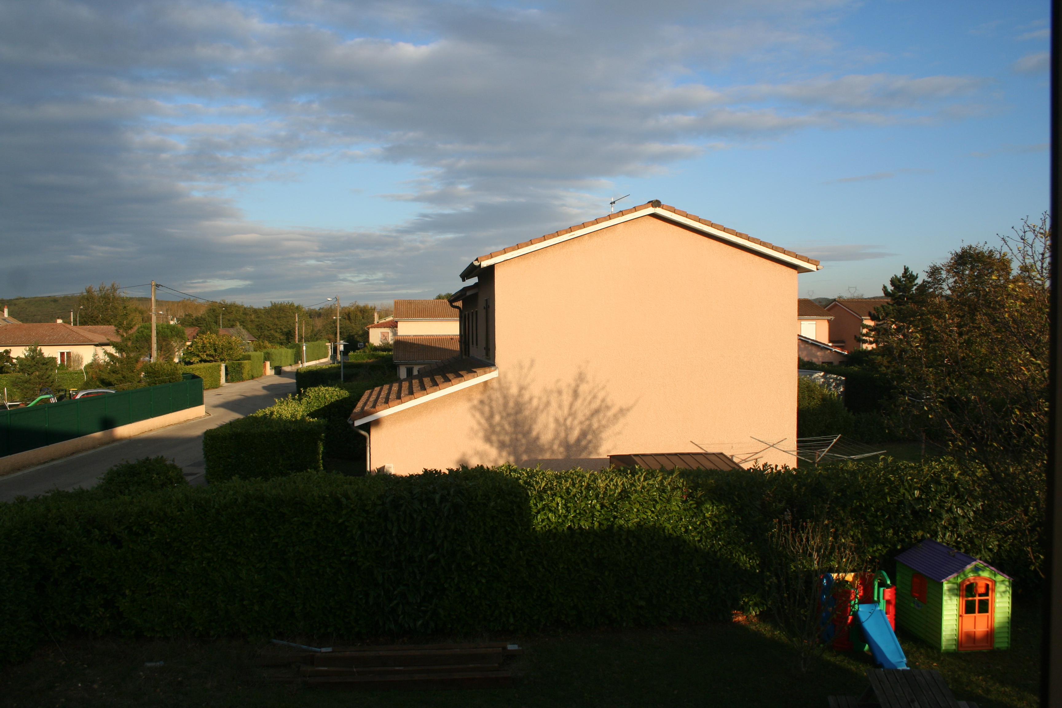

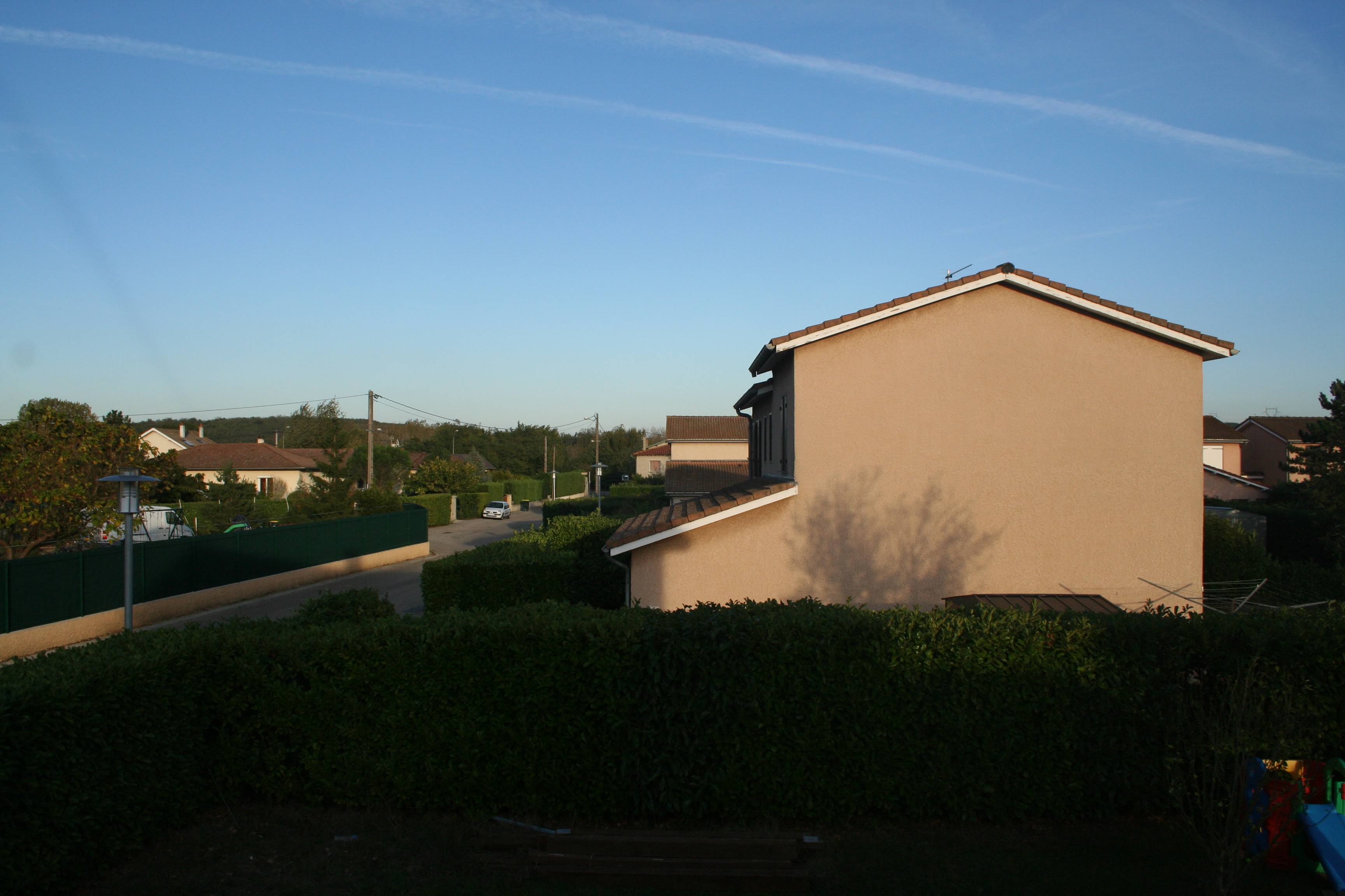

    Venant de faire l'acquisition d'un sigma 12-24 DG HSM d'occasion, je suis assez déçue du rendu. J'ai donc voulu faire un comparatif avec mon 18-55 d'origine (celui livré avec mon 350D). J'ai pris 2 photos identiques à la même focale (8) et le résultat me semble flagrant.
    Pouvez-vous me donner votre opinion ? Pensez-vous que le 12-24 a un problème ou son rendu vous semble normal ?

    Y'a une différence entre tes 2 photos ... Sur celle du Sigma tu es sur le colimateur centrale, sur celle du canon tu as 3 collimateurs sélectionnés ... Refait ton test sans être en collimateur auto ...

    La différence n'est pas énorme, où as-tu fait la mise au point ?

    Apres avoir téléchargé les deux photos, oui je pense qu’il y a problème.
    Les deux à l’écran permettent de voir que sur le Sigma, aucun endroit n’est net, le crépis de la maison n’est pas visible et en partant vers les bords, cela s’aggrave, à f8 la profondeur de champ à cette focale est importante et a moins de bouger le résultat devrait être meilleur.

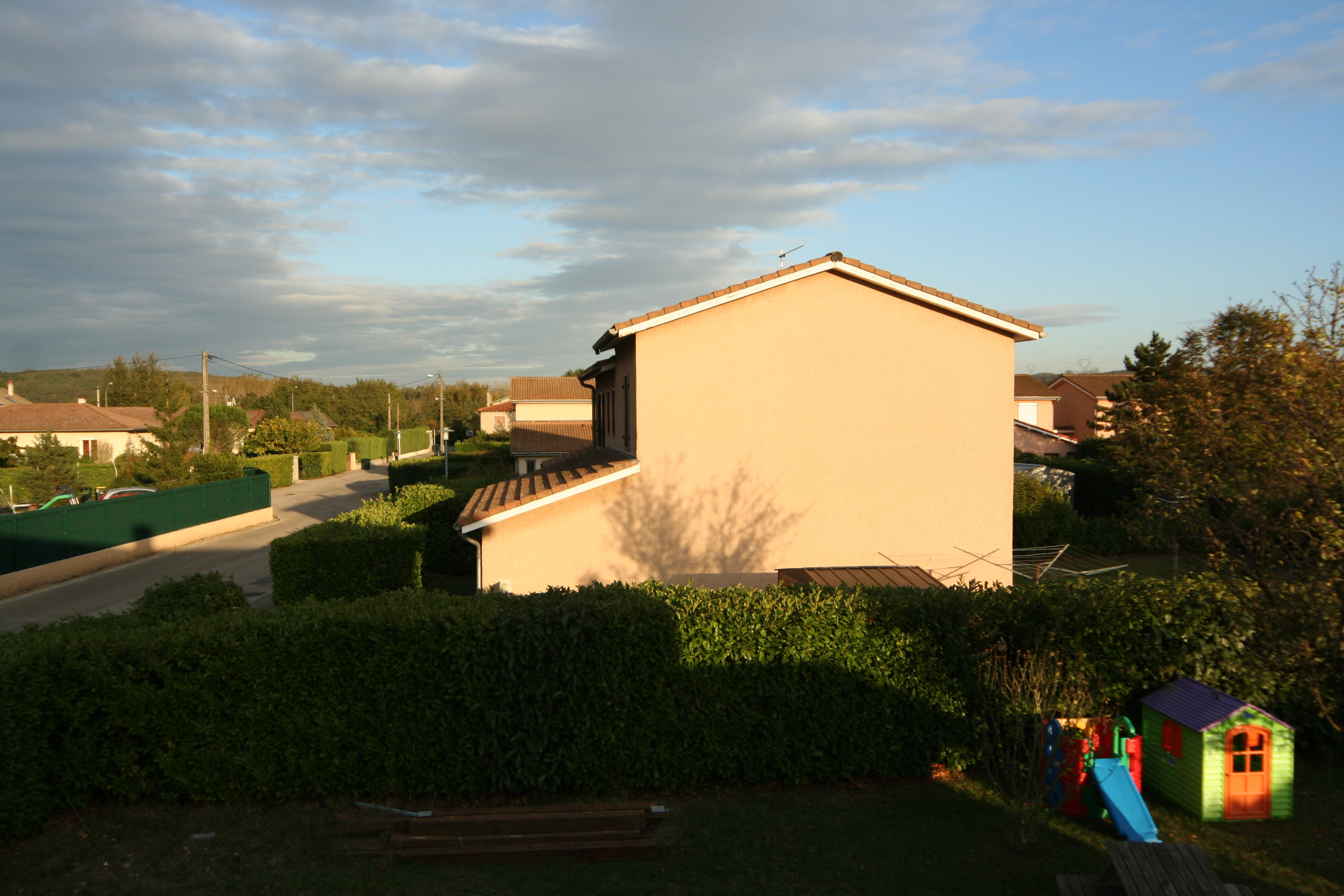

    Comme promis, j'ai refait les photos.
    Elles sont toutes les 2 prisent en manu (f/8, 1/200) sur un pied, mise au point sur le mur de la maison
    On voit bien que la qualité est meilleur sur le 18-55 que sur le sigma, non ?
    Et au prix de celui-ci, cela ne me semble pas normal...

    Le sigma a l'air d'avoir un pb de de lentille, la zone de droite a l'air d'être décalée ... Surement un choc ...

    Au centre la différence n’est pas trop élevée mais elle existe, en faveur du Canon.
    Sur les bords, c’est beaucoup plus visible, le Sigma est vraiment à la traîne.
    Je ne connais pas cet objectif, mais il faut ce dire que c’est un UVGA, donc ca pique moins.
    Mon 11-18 Tamron est quand même meilleur surtout à f8 ou il n’y a pas de différence entre les bords et le centre pour le piqué.

    Non ca donne pas ca le 12-24 normalement ... La c'est un pb de decentrage de lentille clairement

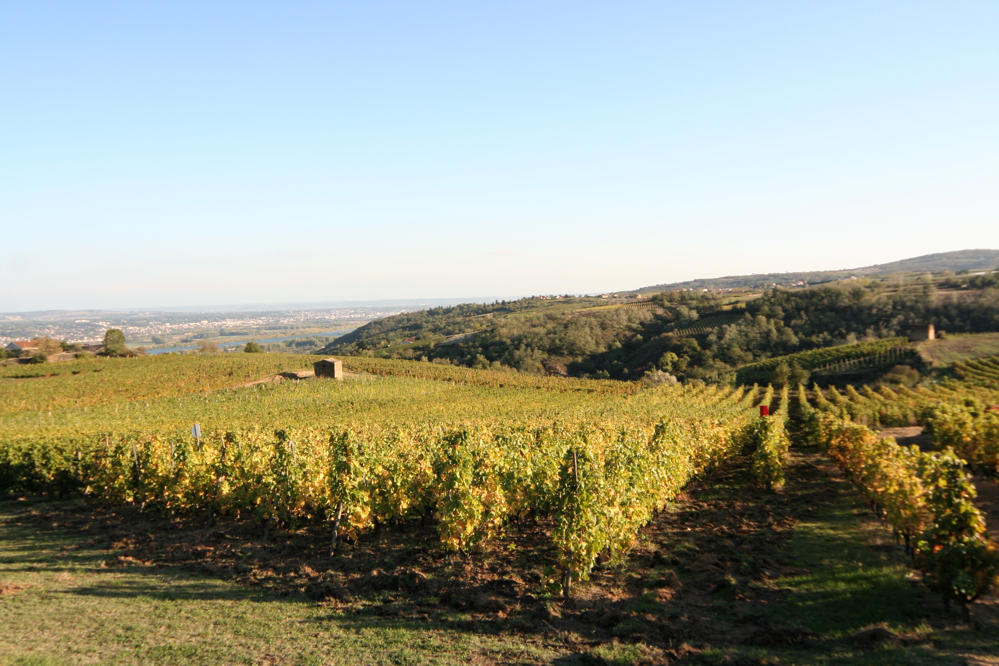

    J'ai quand même un autre cliché avec un sujet différent et ouvert un peu plus ( et en plus, je l'ai passé à la moulinette de DXO, pour voir).
    Ben c'est pas mieux

    Seul le centre est net, et encore.
    A f9, ce nest pas normal.
