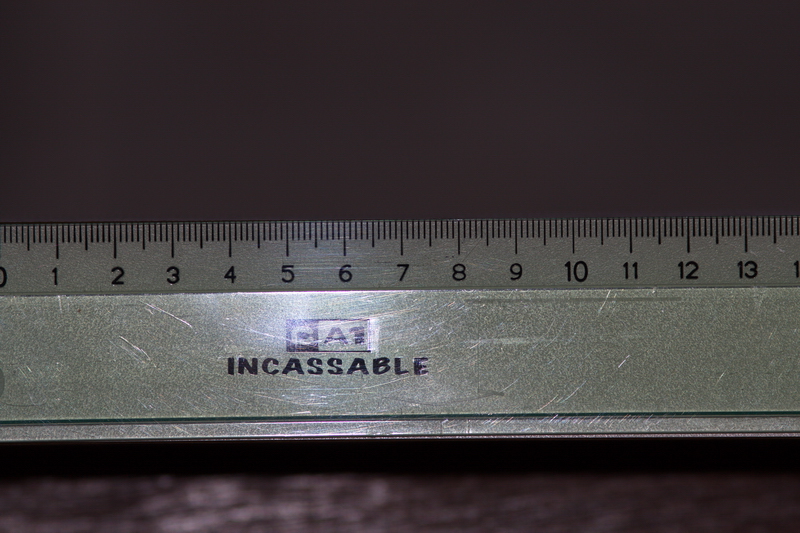

    Bonjour, pour te faire une idée... (vite fait, ne pas tenir compte du piqué...)
    200mm sans bonnette MAP à 150cm
    • EXIF: Canon ( EOS 600D) | 200mm | 200mm | 1/60s | f/5.6 | ISO 100

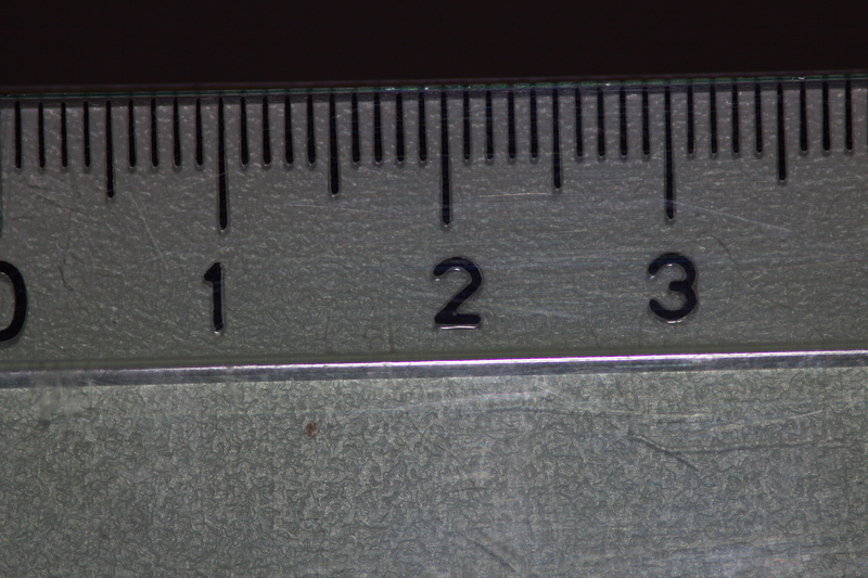

    200mm avec bonnette Canon 500D MAP à 50cm
    Bonnette Canon 500D: MAP à 50cm
    Bonnette Canon 250D: MAP à 25cm

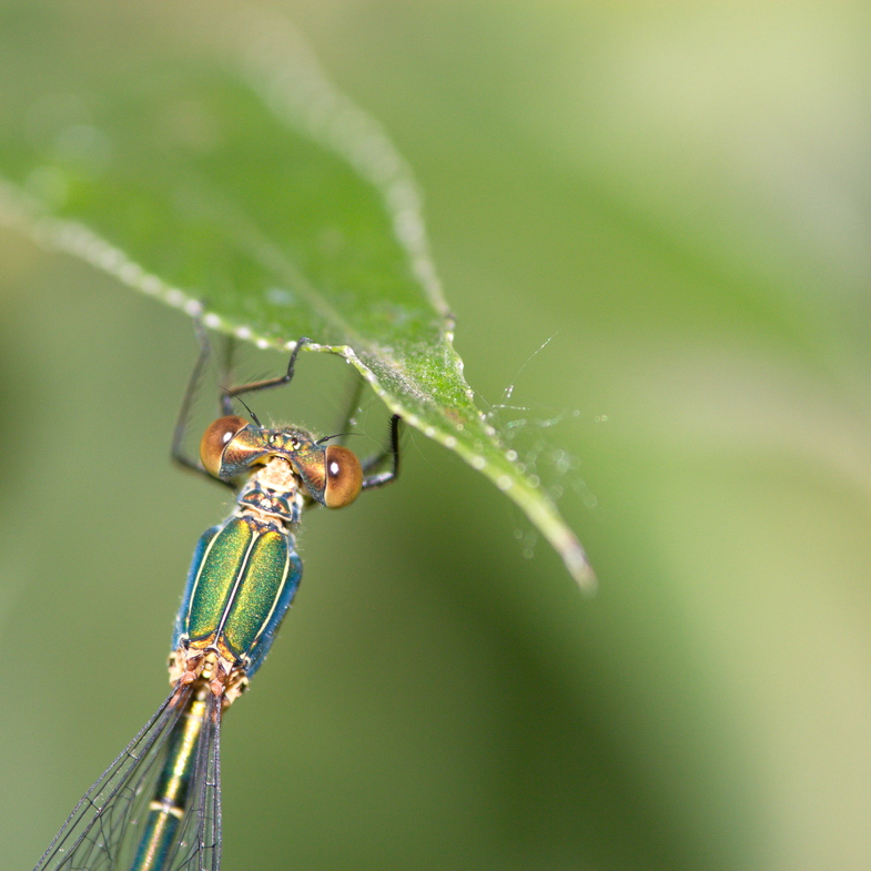

    Sur le terrain, 200 mm avec bonnette Canon 500D
    • EXIF: Canon ( EOS 600D) | 200mm | 1/800s | f/5.6 | ISO 400
