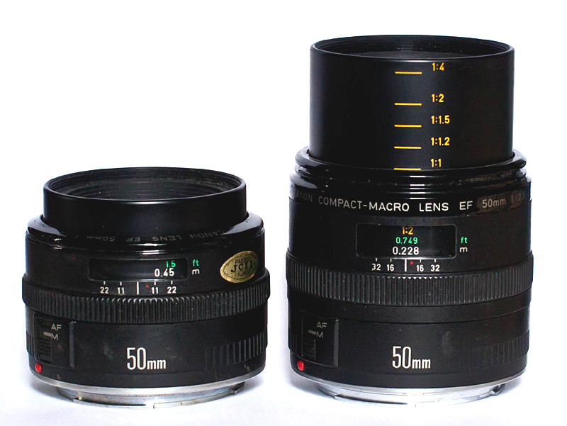

    Pour faire court, voici la différence entre l'EF50mm 1,8 et l'EF50mm 2,8 macro chacun à sa distance de MAP minimale:
