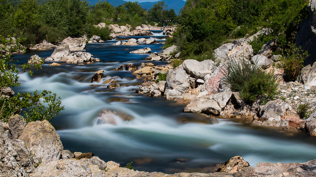

    J'ai un ND1000 et ND400 en Haida et ils sont très bon.
    Photo prise avec le ND1000 :
    • EXIF: Canon ( EOS 6D) | 70mm | 15s | f/22 | ISO 100

    @Richard34 : Très jolie photo, le rendu est super sympa !
