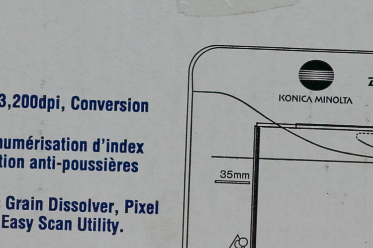

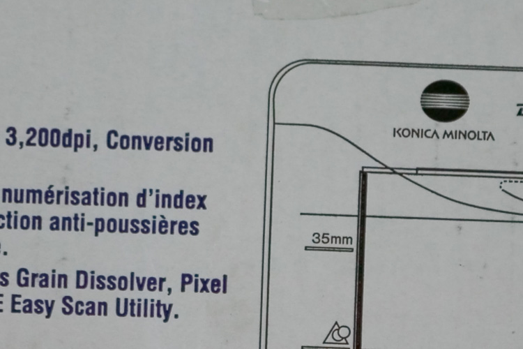

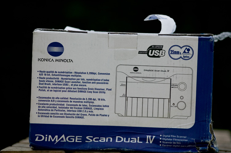

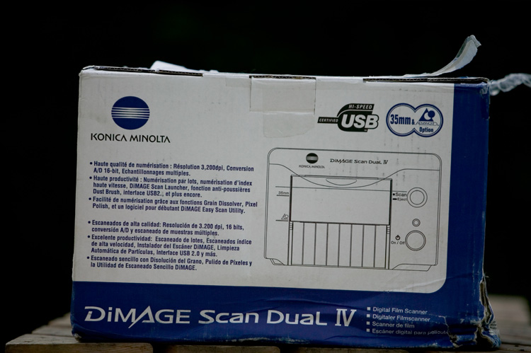

    En 2006, je n'étais pas encore équipé de mires, j'avais fait un test à la va-vite entre le 70/200 f/2.8 IS et le 200 f/2.8. Ca n'a pas la rigueur d'une mire mais cela donne une idée.
    70/200 f/2.8 IS:
    • EXIF: Canon ( EOS-1DS) | /70 200 f/2.8 L IS | 200mm | 1/1600s | f/2.8 | ISO 100
    200 f/2.8:
    • EXIF: Canon ( EOS-1DS) | 200 f/2.8 L | 200mm | 1/2000s | f/2.8 | ISO 100
    Et les crops:
    70/200:
    • EXIF: Canon ( EOS-1DS) | 70/200 f/2.8 L IS | 200mm | 1/1600s | f/2.8 | ISO 100
    200 :

    Ces deux photos semblent parler d'elles memes, j'ai comme l'impression que le piqué de la focale fixe est superieur.

    +1 Laurent, pas trop photo. PAr contre Canon Passion, t'aurais pas les même à f/4 à tout hasard ? Les 70-200 2.8IS sont connu pour etre un peu faible à 200 f/2.8 non ? ( d'après ce que j'ai lu, j'ai malheureusement pas eu la chance de les tester en vrai )

    Citation Envoyé par rem22 Voir le message
    Non j'avais fait ça rapidement et c'était surtout à f/2.8 que je voulais voir la différence.
