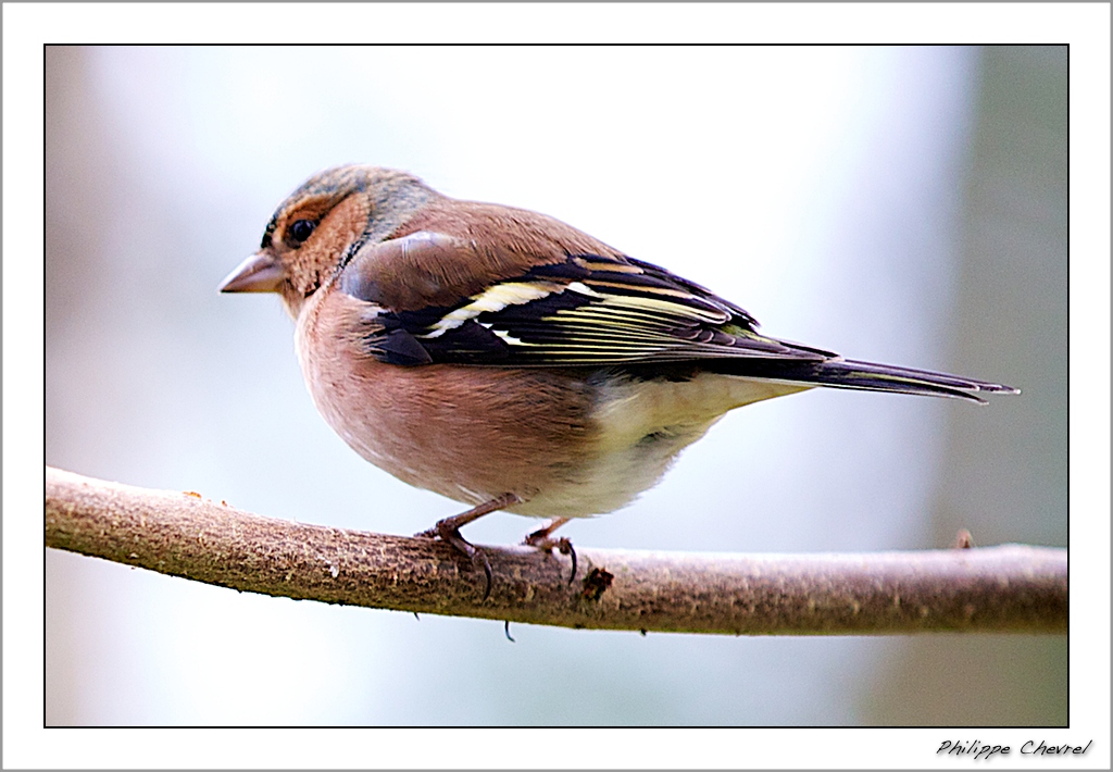

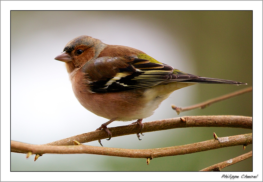

    Avec beaucoup d'humilité,
    je soumets ce petit test de perte de piqué avec l'EXT X2 III sur mon 70/200...
    En essayant de reproduire les mêmes conditions de prise de vue , mais lumière changeante ...
    En appliquant le même PT et même programme de réduction .
    Et en croppant la photo faite sans l'EXT pour avoir senslblement le même cadrage qu'avec .
    • EXIF: Canon ( EOS 5D Mark III) | 200mm | 1/125s | f/3.2 | ISO 800
    • EXIF: Canon ( EOS 5D Mark III) | 400mm | 1/100s | f/5.6 | ISO 400
    J'attends vos commentaires ...
    Philippe.

    Ce serait plus facile de donner un avis avec les deux raw.
    Mais il est aussi possible qu'avec l'ext tu ais un FF ou BF et qui n'existe pas sans l'ext. Du coup, en étant à PO ou presque, ta map est dans les choux...

    Pas fait gaffe de suite, mais tes vitesses sont assez basses, surtout sur celle à 400mm

    Je partirais plus sur cette hypotèse avec les histoires de vitesses que sur du FF ou Bf comme je l'ai dit dans mon premier com.

    Si je comprends bien, Philippe, tes essais monter que c'est bien meilleurs avec le doubleur, la [2], qu'avec un crop, la [1]. Me gourre-je ?

    Eh bien , pour être tout à fait honnète, je m'attendais au résultat inverse ....
    Je pense , malgré tout, qu'il me faudra recommencer avec plus de lumière , de sorte que je puisse shooter à une plus haute vitesse sans monter trop dans les isos ...

    Perso je m'attendais à avoir un meilleur résultat avec le 200 tout en croppant par rapport au 400 ...

    j'avoue que je m'attendais aussi à l'inverse en terme de résultat.
    La photo à 400mm est boen meilleure que celle à 200.
    Ceci dit dit l'expo et la map ne sont pas forcément identiques dans les 2 cas, et la sensibilité non plus.

    Je constate quand même sur la 1 : la faible pdc à f3.2 qui se voit bien sur la branche est forcement un lourd handicap par rapport à f5.6 de la 2 ( en plus des iso 800-400)
    Poitou
    6 472
    7, 1.4, 21 ... heu 5.3 ....et les pepes
    300 2.8, 70-200, 100-400, 24-105, 135 2, 100m ....
    La première est légèrement sur exposée ce qui fait perdre une impression de netteté due au manque de noir, de plus tu a un beau FF qui se voit sur la branche, la tête du pinson pris en 3/4 arrière en souffre énormément. Comme la dit mariomar la pdc a 3.2 ne pardonne de plus aucune erreur.
    De manière générale sur le 70-200 II le TC 2x est meilleur qu'un crop de la même dimension dans de bonnes conditions, sur un sujet extrêmement mobile de loin cela se discuterai plus. Avec le 1.4 je n'ai pas fait l'essai mais la perte est tellement moins importante que je me pose des questions, surtout en conditions de faible luminosité, a tenter.
    Mais que ce soit avec ou sans TC si tu ne fait pas tes MR, cela ne sert a rien, la difference peut être très importante. De plus pour faire des essais de ce genre on commence par le faire sur une cible correcte en live view, la part de l'imponderable de l'af normal sur une cible mouvante tel que ton Pinson (je ne sais pas en plus sa taille par rapport au collimateur)

    La deuxième image est bien meilleure mais la vitesse est beaucoup trop lente.

    mais, la, en l'occurence , la vitesse lente n'est pas pénalisante ....
    +1
    AMHA c'est plus lié à la vitesse qu'au multiplicateur : il y a des parties de l'image très piquées, peut-être l'oiseau a tourné la tête au moment de la PDV...
    pour avoir le coeur net, tu peux faire un test sur un objet immobile.

    Aussi, le truc qui m'arrivait souvent sur des PDV à faible PDC, je faisais la MAP et j'attendais trop longtemps avant de déclencher, du coup en oscillant d'avant en arrière, je décalais la MAP.
    Pendant un moment je croyais avoir des soucis de FF/BF...le temps que je m'en rende compte, j'en ai foiré des photos!!

    Tu peux avoir nettement mieux avec le doubleur en réglant le MR de l'objectif monté avec le doubleur. Cela reste encore très très bon avec le 70/200 f2.8 IS II !!
    D'autre part, c'est préférable de fermer d'un 1/3 diaph voir un diaph complet pour être au top à f/6.3 ou f/8.
    J'avais envoyé un crop mais je ne sais plus ou il est d'un oeil de coq pris avec cette combinaison et le piqué superlatif qui restait dans les détails qui se reflétaient dans l'oeil.
