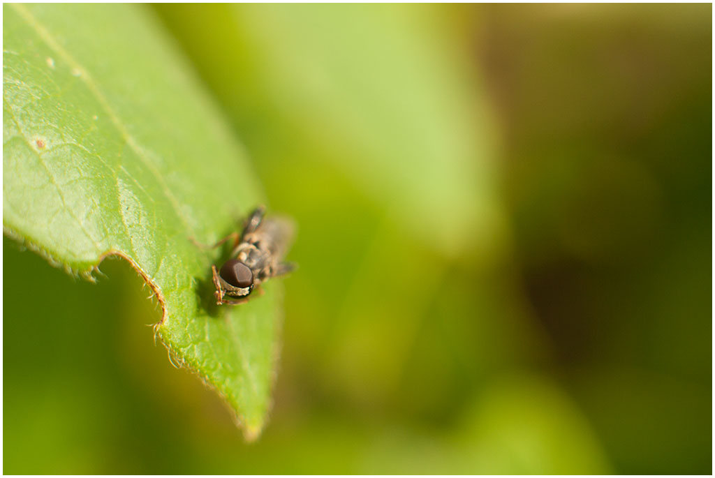

    La distance on s'en tape en fait, c'est le rapport de grossissement qui compte. En macro tu peut avoir un rapport 1:1 (1mm devant l'objectif = 1mm sur le capteur) a un nombre de distance de prise de vue différente. Plus tu monte en longueur de focale plus ca te permet de t'éloigner du sujet, ce qui avec des insectes peut être un avantage. En fait on est collé sur la cible avec les courtes focales. T'occupe pas de la distance, en montant les bagues tu auras tes cibles en gros.
    Juste fait y'a 5 minutes : un 50 mm (Sigma 1.4) et une bague de 30 mm
    • EXIF: Canon ( EOS 400D DIGITAL) | 50mm | 1/320s | f/5 | ISO 200
    Ca te suffit comme rapport de macro ?

    Merci, oui c'est déjà énorme ! Puis si ça a un faible coût super !
