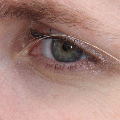

    et le crop sur l'oeil
    c'est pas aussi bon qu'avec un simple 50 f1/.8 (qui est très très bon optiquement dès f/2.8, et le f/1.8, s'il est un peu mou, a une douceur que j'aime bien), cependant, quand tu regarde ce détail au sein d'une image... même en imprimant en A2 je suis pas sur que tu verrais un réelle différence.

    Justement, le mien en revient, je ne sais pas si ils ont fait les sacro-saints réglages répétée par silverdot, j'ai ça de marqué, si quelqu'un peut me dire à quoi ça correspond :
    - Reprise réglages AE/AF/3D
    - mise à jour du firmware
    - compensation pixels deffectueux (?)
    - contôle des fonctions
    - nettoyage ext
    - essais
    et pour l'objo :
    - correction d-focus avec le 7D du client
    - nettoyage ext
    - essais
    Pas encore eu le temps de le tester à fond, mais ça ne me semble pas changer beaucoup en neutre (une plaque d'immatriculation bien exposée, af spot : les lettres sont floues sur le contour), je vais tester en RAW 100% pour voir ce que ça donne. Si je mets en standard pour le style d'image (netteté à 3) ça n'a pas d'incidence sur le raw de toutes façons non ?

    Pour le suivi : après un grand nombre de photos, je pense que le retour SAV a amélioré grandement le piqué, et l'appareil me semble bien être à son plein potentiel. Après, effet placebo ou pas, je ne peux pas confirmer parce que je n'ai pas pris de photo avant/après, mais quand même quand avant réglage j'avais tout le temps la sensation d'un mauvais piqué, ça n'est plus le cas maintenant, et ce sur des centaines de photos.
