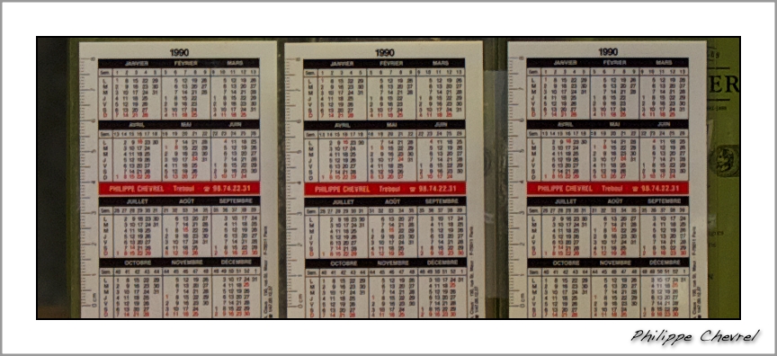

    En suivant l'excellent tuto de Briceos, j'ai entrepris de procéder au micro reglage de mon 70-200.
    Placé à 3,5 M a 70mm, je devrais avoir a F 2.8 un PDC de 40 cm, je place donc mes cibles à + et - 20 cm de celle qui me sert à faire le point : rien de net en croppant à 200% comme le préconise Briceos, je réduis les écarts, je réduis et j'arrive à + et - 5cm ;
    • EXIF: Canon ( EOS 5D Mark III) | 70mm | 1/320s | f/2.8 | ISO 250

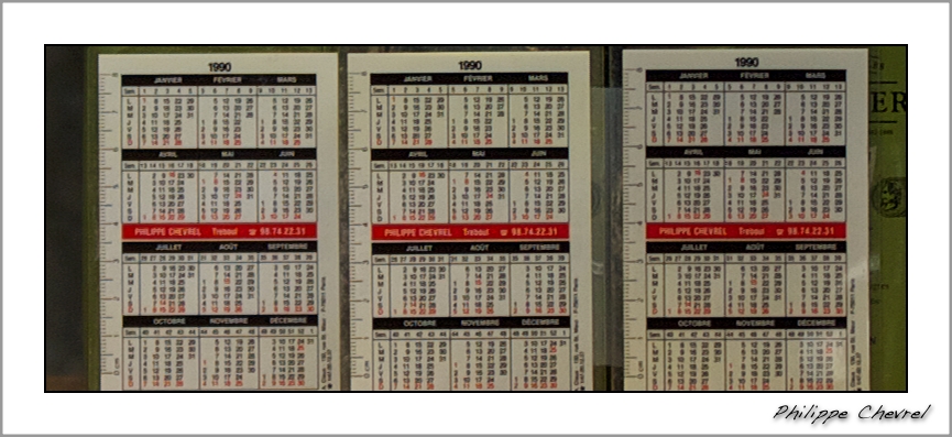

    puis + et - 1 cm
    • EXIF: Canon ( EOS 5D Mark III) | 70mm | 1/250s | f/2.8 | ISO 200
    Toujours rien de net , est ce normal ?

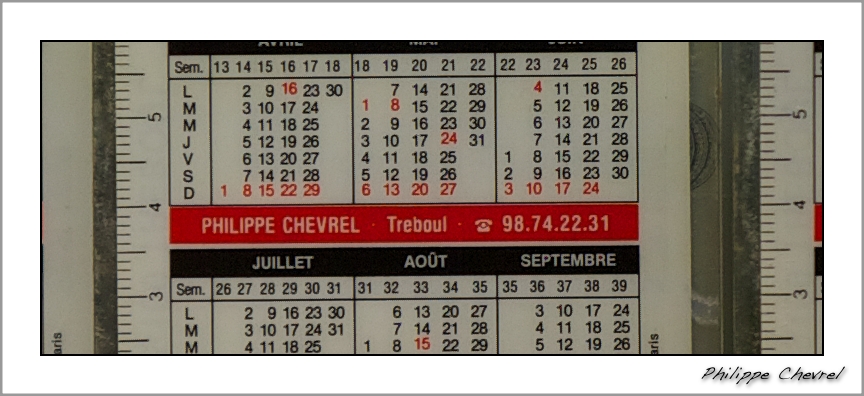

    Pour info , voici le résultat dans les mêmes conditions à 200 mm .
    • EXIF: Canon ( EOS 5D Mark III) | 200mm | 1/250s | f/2.8 | ISO 200
    J'attends avec impatience vos commentaires et conseils .....
    Philippe.
    geo18
    Guest
    Collimateur central?
    Ce qui est étonnant, le support vert à droite semble net.
    Aurait-tu un moyen de mettre un lien vers les photos complètes?
    Si sur pied, la stabilisation coupée?

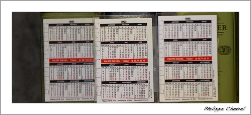

    et voila le résultat à 10 Metres à 200mm :
    Les cibles étant placées à 20 cm en avant et arriere , pour und PDC théorique de 40 cm ....
    • EXIF: Canon ( EOS 5D Mark III) | 200mm | 1/400s | f/2.8 | ISO 100
    Je réessaye cet AM en enlevant la stab ...
    Philippe.

    Alors, je constate qu'à chaque fois que je pose une question sur ce forum, vous êtes nombreux à y prendre part et je m'en réjouis, en espérant que cela ne finira pas en couilles comme la dernière fois !!! J'ai bien dit en couilles pas en nouilles ...
    Donc, j'ai viré l'IS , le filtre neutre, bloqué le miroir , j'ai pas changé la lumière parce que les 10 mètres, je ne les ai que dans mon sous sol .... et que la lumière du jour y est quasiment absente !
    J'ai remplacé les "mires" par des paquets de biscuits faute de paquets de nouilles et souhaitant aussi faire la promotion de produits français , j'ai juste laissé une "mire" pour que vous vous rendiez compte que cela n'avait rien changé ....
    Résultat, quelque chose de cependant exploitable qui me permet de déterminer que la correction à apporter se situe au alentour de +5, tiens, au passage, avez vous remarqué que les indications données par DPP sont fausses , du genre +17 quand vous avez mis +20 ? Je vais fignoler .... quand même !
    Envoyez et partagez vos fichiers pour les curieux ....essai correspondant à +5
    Et encore merci pour votre participation, mais , de grace, ne finissez pas en vous écharpant pour une histoire d'halogène au mercure .

    Bon, je crois que le micro réglage de mon 70-200 va attendre les beaux jours.....
    Ayant essayé en prenant systématiquement 3 photos à chaque fois, après avoir réinitialiser l'autofocus , je me rends compte que le résultat n'est pas reproductible , voici le lien avec deux photos prise exactement dans les mêmes conditions et les résultats sont pour le moins différents ....
    http://www.partage-facile.com/QQ8IL2..._0129.cr2.html
    http://www.partage-facile.com/TXQQZD..._0130.cr2.html
    Voici mon analyse , sur la 130, le paquet central est le plus net , les deux autres étant flous, avec peut être le paquet du fond un peu moins flou que celui du devant ; sur la 129, le paquet le plus proche et celui du milieu sont sensiblement aussi nets, avec , peut être une préférence pour celui de devant , par contre celui du fond est nettement plus flou .
    Difficile dans ces conditions de faire une interprétation , non ?
    La seule explication , vu que j'ai éliminé toutes les autres causes que vous m'avez suggérées, serait l'éclairage ....
    ou remplacer les paquets de riz par des paquets de nouilles .
    Considérant la météo actuelle, je pense que cette opération va être remise à plus tard !
    Philippe.
