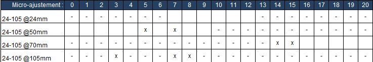

    J'ai profité d'un peu de temps pendant l'été pour micro-régler mon 7d + 24-105 car sur certaines photos, j'avais l'impression que la mise au point ne se faisait pas de manière satisfaisante.
    Rappel du protocole (sur la base du tuto de briceos) :
    - trépied
    - iso 100
    - f/4
    - miroir relevé
    - télécommande filaire
    - retardateur 2s
    - image jpeg (+6 netteté ; +1 contraste)
    - sujet bien éclairé en intérieur
    - micro ajustement par palier de 1 (de 0 à +20, les négatifs sont vraiment flous)
    J'ai réalisé ce test aux focales 24 / 50 / 70 / 105. J'ai ensuite noté les résultats avec 3 niveaux :
    - " - " : pas net
    - " " (rien) : acceptable
    - "x" : piqué max
    Voici les résultats :
    • EXIF: canon () | ISO 100
    On voit donc que seule la focale 70 mm à l'air "décalé"... J'ai donc choisi un compromis de +7 pour le micro-réglage.
    Petit tour en vacances, et je me rends compte que mes photos sont bien nettes, bien mieux que sans le micro-réglage... sauf aux focales de 60 à 85 mm (environ).
    Ma question est donc simple : mon objectif a-t-il un "problème" ? une anomalie d'assemblage ? etc ? car mis à part la plage focale de 60 à 85mm, je suis vraiment satisfait.
    Merci pour vos conseils / remarques, car là je suis un peu perplexe et perdu...

    Siver_dot l'a bien expliqué, les micro-réglages ne compensent pas un AF mal réglé. Il faut regarder avec l'ensemble de ton parc, si avec quasiment tous tes objectifs tu as une mauvaise map, la faute incombe au boitier, pas aux optiques.
    Après on voit justement les limites des micro-réglages qui sont plutôt faits pour les fixes.
    Pour ma part, je n'ai calibré mon 7D qu'avec le 300 mm et le 50 mm, pour le reste (17/35, 24/105, 70/200), je laisse filer l'AF étant bien réglé, pas besoin d'ajustement.
    le cas du 300 est différent, je l'ai surtout calibré avec l'extender X1.4 car là on peut vite avoir des dérives.

    Avant de te poser ce genre de question, transmets ton boîtier au SAV pour qu'il procède à un bon réglage du tirage mécanique, planéité et AF.
    Ce n'est qu'une foi le boîtier bien réglé, que tu pourras effectuer quelques tests, et, si nécessaire appliquer un micro réglage.
    Il ne faut pas se faire d'illusions sur l'efficacité des micro réglages sur un boîtier réglé selon une tolérance insuffisamment serrée.

    Merci à vous deux pour vos explications. Je vais réaliser un test avec le 17-55 f2.8 à différentes focales (j'ai également un 10-22, mais je me pose la question de la pertinence de réaliser ce test avec cet objo). Je posterai les résultats ici.
    Par contre, si l'AF, tirage mécanique, planéité, etc. sont mal réglés... pourquoi y-a-t-il un décalage uniquement sur une certaine plage focale ? on devrait avoir un décalage homogène sur toute la plage focale, non ?
